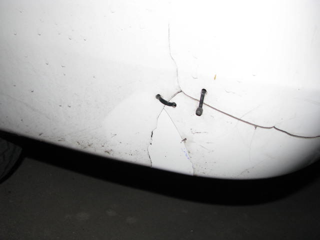

Jest pęknięcie z ubytkiem 3x4cm. mam ten ubutek, na boki są kreski po kilka cm ale wszystko dosć dobrze sie trzyma. Jka włoze ubytek to też nieźle sie trzyma
Chcę zdemontować zderzak, włożyć odłamany kawałek i od wewnątrz jakos to pokleić aby z zewnatrz pozostały jedynie kreski od pękniec z 2 metrów niewidoczne i nie było tej dziury
Co proponujecie?
Poniżej jak to teraz wygląda, naprawione tymczasowo na trytytki co by się bardziej nie rozjechało wink.gif
Poniżej z włożonym elementem
Czym byście to proponowali naprawic bez wizyty w jakimś warsztacie itd? Ten samochód ma tylko jeździc i nic wiecej, nie musi pięknie wyglądać ale tę dziurkę mimo wszystko chciałbym jakoś pokleić smile.gif
pokaż zdjęcie jak to wygląda bo tak ciężko coś doradzać nie widząc elementu wink.gif
Dzięki smile.gif Juz wyedytowałem

Włókno szklane + żywica od tyłu, od frontu szpachla + malowanie.

Też o tym myślałem tylko oczywiście bez szpachli i malowania. Chodzi o w miarę przyzwoite załatanie gryzącej w oko dziury niż wylizanie auta wink.gif
Myślicie, że ta szmata z żywicą dobrze będzie trzymała się na plastikowym zderzaku od spodu?
Jedna warstwa włókna wystarczy?

jak dobrze przygotujesz podłoże to powinno się trzymać

chyba raczej nie

Z czego oni robią te zderzaki, czy to jest z epoksydu, czy z tworzywa termoplastycznego. Bo jeśli to drugie, to żywica może się nie trzymać, pozostaje spawanie. Pytam, bo mam podobny problem ze zderzakiem samochodu żony (corsa).

Też mam taką wizję aby od spodu dać blaszkę do wzmocnienia, ponitować a później i tak trochę szmaty z żywicą również od spodu
wystające łepki od nitów to chyba lepiej będzie wyglądać niż trytytki smile.gif
Zderzak jest na tyle gruby ze wiercisz np. pod nit fi3 a potem wiekszym 10-11mm robisz "gzymek" i lep nita jest schowany.
po nitowaniu ladnie zaszachlowac chemoutwardzalna szpachlowka i nie potrzeba zadnych mat i zywic od tylu, tam tylko zanitowane blaszki ktore pomalowac zeby nie rdzewialy.
Ja uzywalem material ze starych pomalowanych blotnikow czy innych czesci aut grinser006.gif ktore w sumie byly fabrycznie lakierowane, jedynie ranty trzeba bylo zabezpieczyc.

tylko, że przy upałach takie szpachlowanie może poprostu odpaść w miejscach nitów

Przed szpachlowaniem wszystkie pekniete i polaczone powierzchnie sa szlifowane drobnoziarnista tarcza dla wyrownania, wiec tzn. matowanie w tych miejscach jest mocniejsze i szpachel ma sie czego trzymac.
Moze peknac ale to juz nastepny crash po jakims uerzeniu w cos tam.

Było
tak to teraz wygląda
Najpierw od wewnątrz posklejane pęknięcia roztopionym lutownicą plastikiem zderzaka. Później żywica + włókno szklane + żywica + włókno szklane + żywica
Koszt naprawy 16zł, czas wraz ze zdjęciem, założeniem i schnięciem między malowaniami około 2 godzin
Jest z bliska jak na zdjęciu ale z 2-3m jak ktoś nie wie to nie zauważy smile.gif
