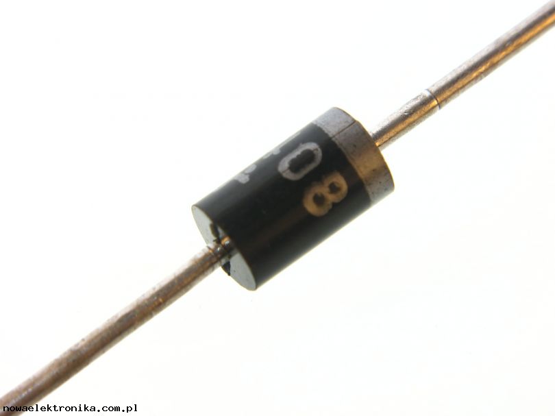

Spróbuj wstawić diodę półprzewodnikową, zwykłą prostowniczą, dwu amperową tak, aby plus posłać z lampy do automatu, czyli "kreską" (katoda) w stronę automatu lamp RL.

żeby uscislic mam wlutowac tę diode w kabel sygnalowy, który to jest wlutowany w kabel +12V od żarówki świateł pozycyjnych
> Dokładnie tak. Po wykonaniu zadania meldować o postępach
tak jest:) w poniedziałek to zrobię
