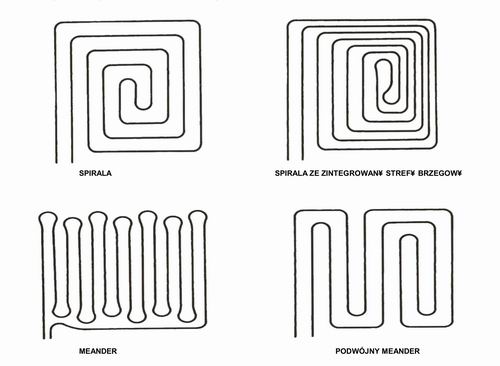

1. Jak sobie wtedy nie poparzyć stóp przy wejściu wody pod podłogę?
2. Jak zniesie to posadzka i płytki/panele/drewno na niej, gdy w jednym miejscu będzie miała temperaturę 70* a w innym 30*?
3. Jaka będzie wtedy panowała temperatura w pomieszczeniu, jak podłoga będzie miała średnio 50*?
4. Czy oby na pewno na powrocie temperatura spadnie do 30*, czy też wracając tuż obok rury z wodą o temperaturze 70* znowu się ogrzeje i RTL zamknie obieg? A to by oznaczało, że wpuści trochę gorącej wody od której zagrzeje się woda wracająca w tym samym czasie. I tylko okolice wlotu i wylotu się nagrzeją a reszta podłogi zostanie zimna. Gdy wylot razem z wlotem ostygnie, znowu woda trochę się ruszy, ale też nie za dużo. Chyba tylko "meander" ma szanse, by woda nie zaczęła się ponownie ogrzewać wracając.
