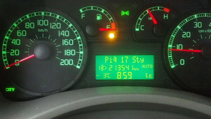

A tu zdjęcie po montażu. Największy plus to info które drzwi są otwarte, czy prawe czy lewe i czy przód czy tył smile.gif

Niekiedy można się też innych ciekawych informacji dowiedzieć. grinser006.gif
