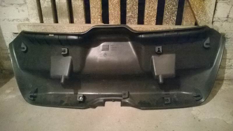

Z góry dziękuje. Jeśli mogę prosić, to zrób również zdjęcie wewnętrznej strony tego poszycia:)
sorry za jakość ale robione telefonem w słabym oświetleniu + potem pomniejszone trochę
Są jeszcze takie mniejsze plasticzki w klapie w które wchodzą główne kołki. U mnie to one się wyrobiły i wypadały z blachy.
