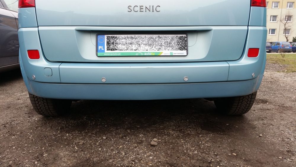

Manual dla potomnych z montażu czujników cofania do Renault Scenic II.
Co potrzebujemy:
Zestaw narzędzi, m.in torxy, krzyżaki, płaskie, wiertarkę/wkrętarkę, kartony, szmaty styropiany do położenia zderzaka żeby nie uszkodzić lakieru, jakieś 2-3 godz czasu, najlepiej 2 osobę do pomocy przy założeniu i zdjęciu zderzaka i oczywiście czujniki cofania.
UWAGA - czujniki muszą mieś przewody do czujek min. 2,5 m, ja miałem ok 2 m i musiałem przedłużać.
Moje czujki były w kolorze srebrnym, z wyświetlaczem montowanym z tyłu do podsufitki.
1. Odkręcamy lampy - po dwa wkręty (kolor czerwony) odpinamy kostki od lamp.
2. Odkręcamy zderzak:
a. od góry (kolor fioletowy) plastikowe kołki, przekręcamy jakieś 90* jak się kołek lekko wykręci, podważamy śrubokrętem.
b. przy nadkolach po 2 wkręty na stronę (czarne strzałki)
c od dołu 3 wkręty i 2 kołki takie jak w pkt. a.
3. Zderzak wisi teraz na zatrzaskach po 3 z każdej strony wzdłuż krawędzi pomiędzy zderzakiem a błotnikiem. Pociągnąć mocniej, ale z wyczuciem, albo kręcić zderzakiem prawo lewo - powinny puścić. Możemy teraz zdjąć zderzak.
4. od wewnętrznej strony mamy fabryczne miejsca na czujki (czerwone) i okablowanie (zielone). Wiercimy otwory, wkładamy czujki, układamy przewody. Montujemy zderzak.
5. Pod lewą lampą jest fabryczna przelotka gumowa dla okablowania od czujników. Od bagażnika odciągamy boczek spod uszczelki, wypychamy przelotkę od środka, rozcinamy ją przekładamy wtyczki od czujek, montujemy przelotkę.
6. Zasilanie do centralki bierzemy ze światła wstecznego - przewody 4 (czarny - masa) i 6 (biały - + światła)
7. Wyświetlacz montujemy tam gdzie chcemy (o ile w ogóle jest). Mój jest montowany do podsufitki, przewód wcisnąłem pomiędzy uszczelkę a plastiki i podsufitkę. Wyświetlacz miał uchwyty do podsufitki, w miejscu montażu naciąłem podsufitkę i wsunąłem tam uchwyty.
8. Wszystkie przewody wpinamy do centralki, spinamy za długie kawałki przewodów, centralkę na końcu owinąłem folią bąbelkową i wrzuciłem za boczek gdzieś w okolicę nadkola.
Oczywiście przy ważniejszych etapach (jak np montaż zderzaka warto dokonać sprawdzenia czy wszystko działa.
