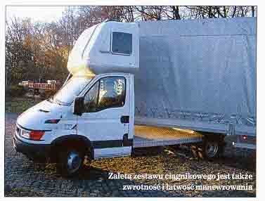

Skany z czasopisma VAN Ekstra nr 12/2001
Quote:
Firma Konar ze Stęszewa jest je;nym z nielicznych w Polsce (i w sumie nie tak wielu w Europie) producentów lekkich zestawów transpo;towych, do 4,5 t ładowności. Dopuszczalna masa całkowita takiego zestawu to maksymalnie 8400 kg, ale sięga on 85 m3 przestrzeni ładunkowej. Takiego "mini TIRa" można prowadzić z prawem jazdy B+E.
