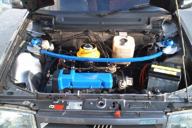

a kogo to uno ?
> a kogo to uno ?
> śmieszny filtr i niebieska pokrywa fajnie sie prezentuje
> a kogo to uno ?
> A ten filtr i tak nic nie daje bo i tak zasysa cieple z pod machy
filtr ma obudowe, a nie widać maski, a może być tak że ta obudowa jest zaykana szczelnie od góry maską i do tego jest jakiś wlot ok.gif

> i tu się możesz mylić
