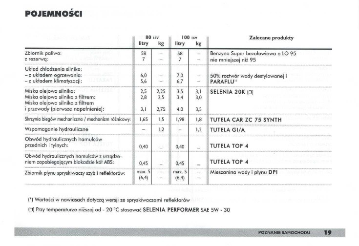

> Wie ktoś co w ASO leją alebo jaki jest ogólnie do naszych fiacikow
> dedykowany ?
W instrukcji podają:
