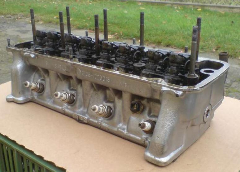

A ta? Chyba ma symbol 2105.
a to nie jest przypadkiem pod rozrząd na pasku?
Pozdro
> Pozdro
Tak jest. I chyba to właśnie największa różnica - 1300 pasek 1500 większość łańcuch.
W sumie tak - nie ma poszerzenia na łańcuch.
