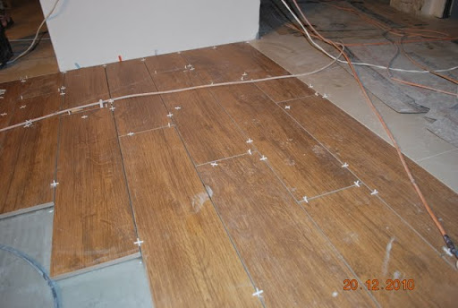

> A może jednak to płytka?

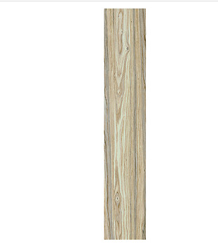

> Na potrzeby wątku załóżmy że wygląda bardziej niż co innego (płytki ceramiczne na przykład).
Na chwile obecna bardziej przypominaja drewno
niz tarasowa deska kompozytowa
Przejdz sie do Leroy Merlin - maja tam calkiem ladne plytki drewnopodobne w znosnej cenie i b. dobrej wytrzymalosci na wszystko ww.
