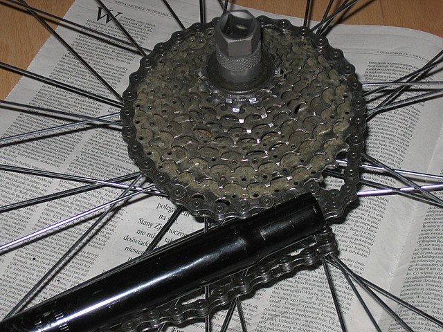

Tak, a klucz płaski około rozmiaru 30 mm też wozisz, albo grzechotkę 1/2"? zlosnik.gif bo czym odkręcisz nakrętkę kasety? Zresztą w rowerze jak ma się taką kasetę, to rzadko kiedy zamontowana jest sztyca z oddzielnym jarzmem.

I jeszcze pytanie - po co odkręcać kasetę na drodze?

bo przeważnie szprychy lecą po tej stronie tylnego koła

Jak koło ma dużo szprych, to bez jednej można jechać. W razie czego zawsze można podciągnąć sąsiednie szprychy po tej samej stronie i koło nawet jak się skrzywiło, to wróci w miarę do poprzedniego kształtu.

No tak, za to nasadka i przedłużka do odkręcenia kasety mieści się spokojnie obok bidonu.
