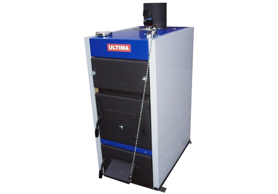

std wygląda to tak
czyli małe drzwczki w popielniku, łańcuszek, "termostsat" wkręcony w górnej częsci kotła
o dziwo jak jest dobrze ustawione to działa w pewnym stopniu, bo zamknięcie klapki nigdy nie będzie szczelne
choć u mnie i tak problem był zawsze z popiołem który zamykał dopływ powietrza
dlatego trzeba co kilka godzin przegrzebać
nie spodziewaj się cudów po miarkowniku, niestety palenie w takim kotle to sinusoida - raz masz gorące grzejniki, za kilka godzin zimne
chcesz mieć stalą temp, kup kocioł z podajnikiem i sterowaniem
> To tak działa, że wkręcasz zamiast termometru.
