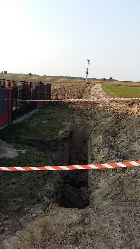

Uzyskałem warunki na przyłączenie do wodociągu i wstępną wycenę projektu i robót.
Wyjdzie drożej od studni, ale woda bardziej pewna w moim rejonie ;]
Na razie studnię dobie odpuściłem

Podłączam się do wodociągu - 147 m + 19 m do budynku ;]
Będzie za głowy ;)
