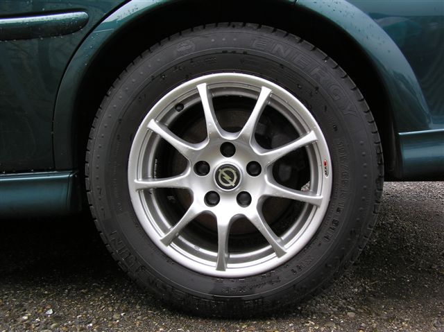

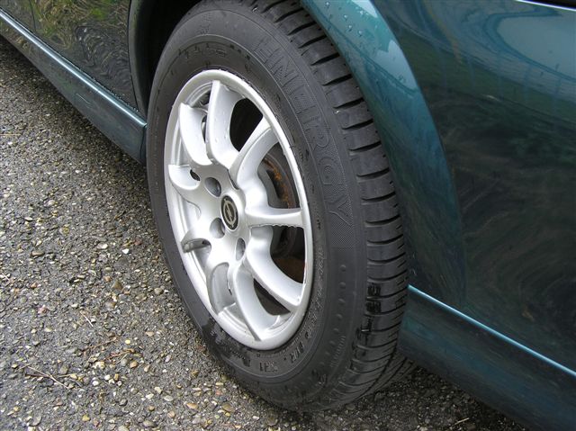

...o wzor felg?
A teraz pytanko czy wam osobiscie sie podoba taki wzor felgi, nie chodzi mi abyscie mnie przekonywali do tej czy innej , bo mnie sie one podobaja i znalazlem taka sama 17 zlosnik.gif
Porostu wasza opinnia.
Niezłe, tylko sporo wystają poza obrys koła (patrząc z boku)
Będziesz musiał bardzo uważać, żeby ich nie zarysować parkując wzdłuż krawężników.
Taka jest ogólnie wada niskiego profilu, ale te "szprychy" naprawdę wydaje mi się, że dużo wystają hmm.gif

ano wystaja sporo, nawet sa zarysowane o kraweznik, takie juz kupilem z autem.
