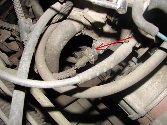

Dokładnie nie wiem gdzie znajduje się czujnik w twoim silniku ale zapodam fotę gdzie jest w moim C16NZ. Myslę, ze u ciebie biędzie w tym samym miejscu. Charakterystycznym punktem na focie jest alternator, myslę że poradzisz sobie z lokalizacją

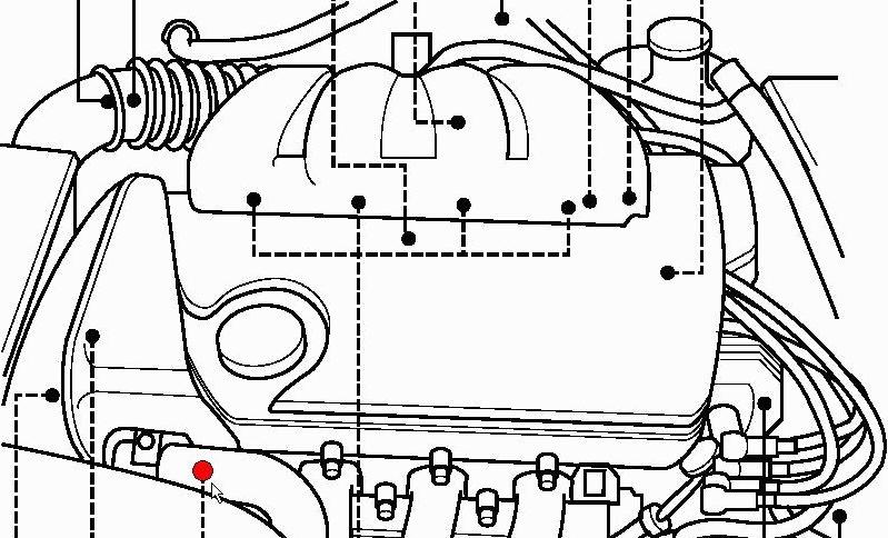

Czy na pewno to jest to, to się dowiesz jak go zmierzysz, a szukaj tak jak to pokazuje czerwony punkt na rysunku.
No to ladnie... szukalem w zupelnie innym miejscu !!!
Z jakiego źródła pochodzi ten rysunek ?
Masz namiar ?
Nie sugerowałbym się tym rysunkiem za bardzo.
Szukaj raczej tam gdzie pokazał kolega lelek
Mam namiar, z płytki Autodata co leży u mnie w szufladzie od jakiegoś czasu.

Chłopie podziwiam twoje zainteresowania, ale zejdź z obłoków, wsadź " łeb" pod maskę samochodu i zajrzyj tam gdzie Ci pokazałem na rysunku. Czujnik posiada wtyczkę do której dochodzą dwa przewody a wygląda TAK.

Panowie...zlokalizowalem ten czujnik, a znajduje sie w tym miejscu gdzie pokazal "Charly" (patrz zalacznik - rysunek).
Jesli patrzy sie na silnik z przodu to nie jest go tak latwo spostrzec, gdyz zakrywa go rura od chlodnicy, dodatkowo wsadzony jest pomiedzy filtrem powietrza a kolektorem.
Wszytko to znajduje sie z lewej strony patrzac od przodu. Sprawe komplikuje (w moim przypadku) "nadmiar" przewodow od klimy... najwazniejsze, ze go ZOBACZYŁEM smile.gif
