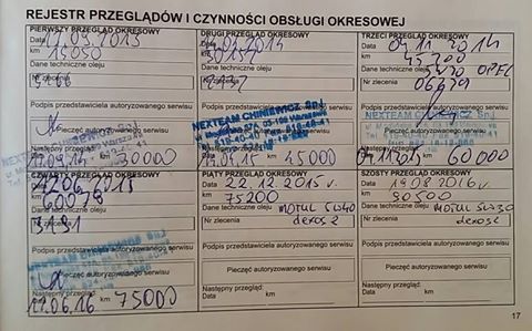

3.5 roku i można powiedzieć, że silnik już dotarty. Czas na zmianę oleju :)
90.000 i pierwsza zmiana oleju? Jak w ciężarówce :hehe:
I olej zmieniony. Do tego filtry oleju i powietrza.
post-130156-0-62746900-1471672782_thumb.
Teraz jeździmy na Motulu 5W30 spełniającym wymagania dexos 2  :)
