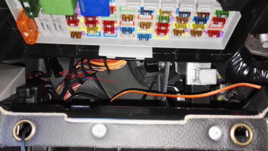

Astra G 1.6. 16V, Z16XE, 2003
Co to za wtyczka? Znalazłem ją w miejscu jak na zdjęciu, przyczepioną taśmą izolacyjną do innych kabli. Jest to wtyczka dwupinowa, wchodzą do niej 2 szare kable, fabrycznie była zatkana zatyczką o oznaczeniach jak na zdjęciu. Nie ma na niej napięcia, zarówno na włączonym zapłonie jak i na zapalonym silniku.
To w takim razie od czego to może być?
Po symbolu wydaje sie ze to dioda zenera - jesli rzeczywiscie tak jest to moze chronic przed przepieciami np. instalacje alarmowa.
Edytowane przez Mireq
strzelam, że to jakaś dioda separująca od instalacji alarmowej albo centralnego zamka
Dobry strzał.
Ok. To może powiem czego szukam :) Szukam wtyczki do czujnika sprzęgła.  Może ktoś podpowie gdzie ją znaleźć (lub sam ją znalazł) w Z16XE? Pewnie będzie w tym samym miejscu co u mnie. Przeszukałem już kable w okolicy sprzęgła i nic nie znalazłem.
Pewnie potrzebna do tempomatu? Zakładałem tempomat i nie znalazłem ani wtyczki do manetki ani do sprzęgła - mam ten sam silnik.
Wtyczki zaadoptowałem z akcesoriów komputerowych, Przewody ciągnąłem od wtyku sterownika silnika - do kabiny i manetki oraz czujnika sprzęgła.
Tak, do tempomatu. Ile pinów ma czujnik sprzęgła który posiadasz?
Robiłem to niedawno w swoim Z16XEP, ale miałem kompletną instalację. Wieczorem skoczę do garażu i zrobię fotkę. Wtyczka była bardzo blisko pedału sprzęgła, nie musiałem jej mocno szukać.
Wtyczka znaleziona :) Dzięki za udział w dyskusji.
