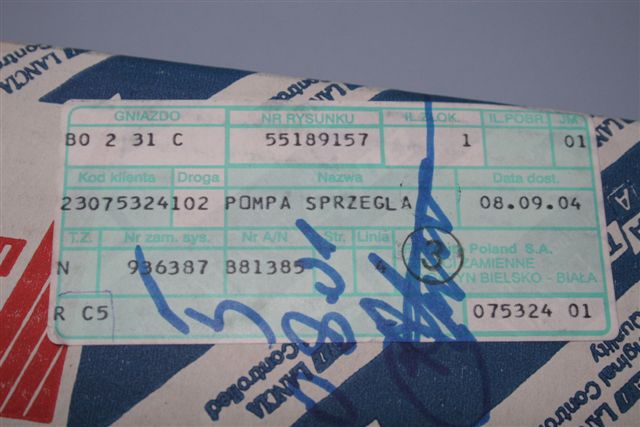

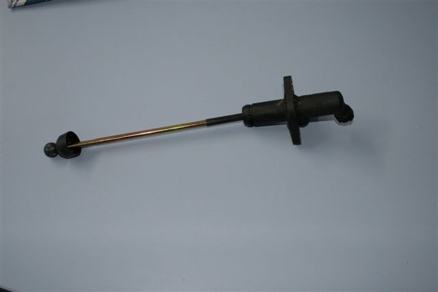

To na zdleciu to chyba jest pompa? W eper to jest pompa, a Kolega mówi, ze poszedł siłownik. Wiec co wymieniali pompe czy siłownik?
> siłownik?
naklejka z Bielska tez mówi pompa (tak jest napisane)

silownik zaczyna padac albo sie zasyfilo polaczenie na tym kulkowym zlaczu... na poczatek rozbiorka i smarowanie
umnie skrzypiał także tuk.gif a po posmarowniu smarem mam juz około 9 m-cy spokoju i nie skrzypi teraz rotfl.gif
chodzi bardzo dobrze nie przeskakuje rotfl.gif może dlatego że mam nieco ponad 38kkm i 3 lata w czerwcu mu minie rotfl.gif
tak czy inaczej jak gwara sie kończy to nie majstruj samodzielnie tylko do ASO
niech wymieniają bo to jest złosliwość przedmiotów martwych nie wiesz jak to jest ???
Miałem podobnie jak kolega Cbtr (w pierwszym roku użytkowania), piszczało, piszczało i zostało w podłodze. Smarowania pomagały na krótko, skończyło się wymianą siłownika.
