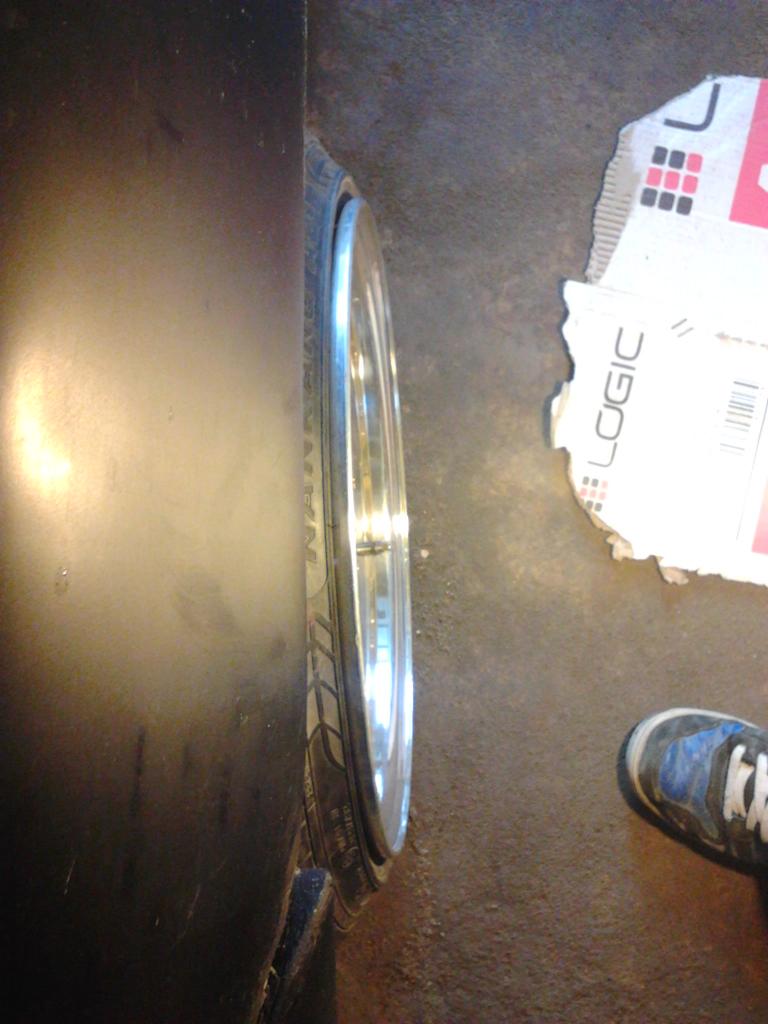

BBS RM 8J ET+/-10 na 165/45/15
Skręcać się dało, ale troszkę wystawały mimo wypychania nadkoli. Ostatecznie poleciały na tył,a na przód 7,5
post-182188-0-75395300-1478705777_thumb.jpg "
