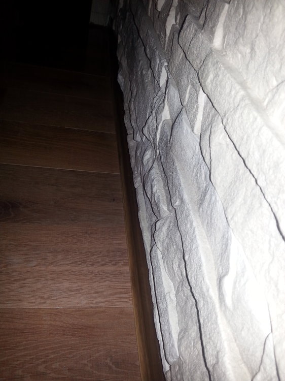

Chce położyć w izbie na ścianę cegłę gipsowa dekoracyjną. Pytanie czy układać od samego dołu i panelem dojechać do cegły czy lekko d zwignac tak by panel wszedł pod cegłę. Chce tak zacząć kłaść podłogę aby właśnie przy tej ścianę skończyć. Jeśli dam panel pod cegłę to mogę sobie darować wtedy listwe wykańczająca w drugim przypadku jak to będzie wyglądać przykrecona do cegły?
Jeśli zostanie dylatacja do ściany to daj pod cegłę. Inaczej, bez listwy, ostatni rząd paneli przy cegle może mieć tendencję do wstawania lub nawet wypięcia z zatrzasku w sprzyjających warunkach.
Ja miałem cegłę położoną do samej ziemi. I panele układałem w kierunku tej ściany. Jak kończylem dojechałem do gipsu to okazało się ze musiałbym wycinać wzdłuż panela strukturę cegły aby zatrzasnąć zamek / połączyć panele. Musiałem ciąć gips na wysokości 5 cm aby panel mógł się zatrzasnac. Inaczej by było gdybym zaczął kłaść od ściany z cegłą. Mam  nadzieje że wiesz o co mi chodzi ☺
Koniec końców założyłem listwę.
Edytowane przez Lukass186
Ja kładłem najpierw panele a później cegiełkę. Wieczorem mogę zrobić zdjęcie.
Akurat u mnie wyjdzie ze panele mam kłaść równolegle do ściany z cegłą. I właśnie przez strukturę mogę mieć problem z włożeniem panela. Łatwiej będzie jeśli wyjdzie mi cały gorzej jak 7/8cm kawałek. Wiem jak będzie już wyglądać gdy cegła będzie od samej podłogi kladziona.
