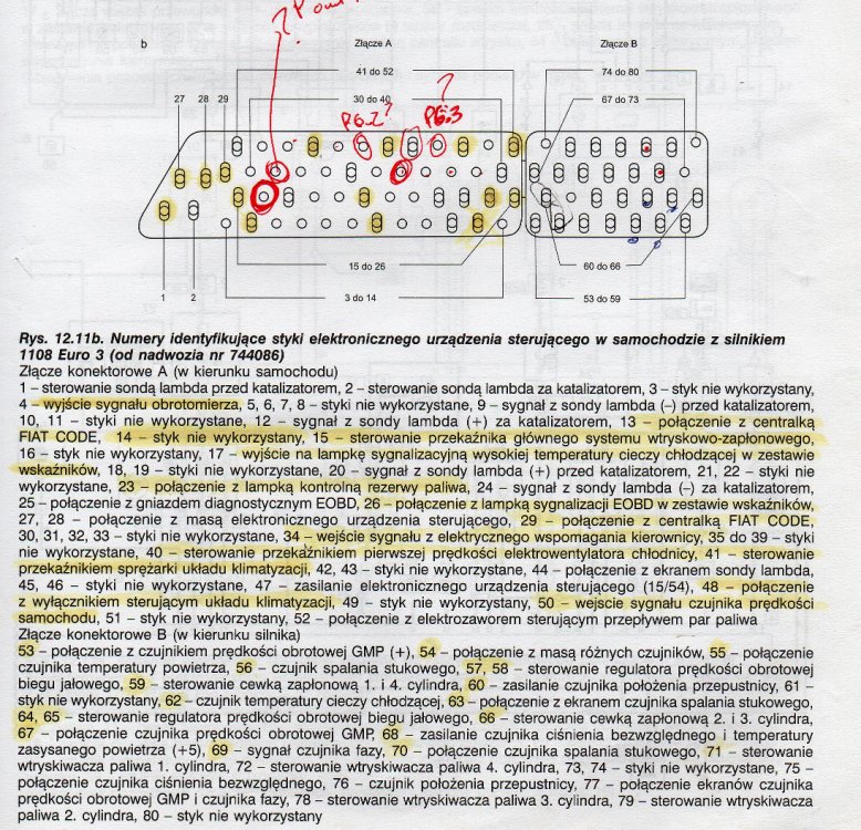

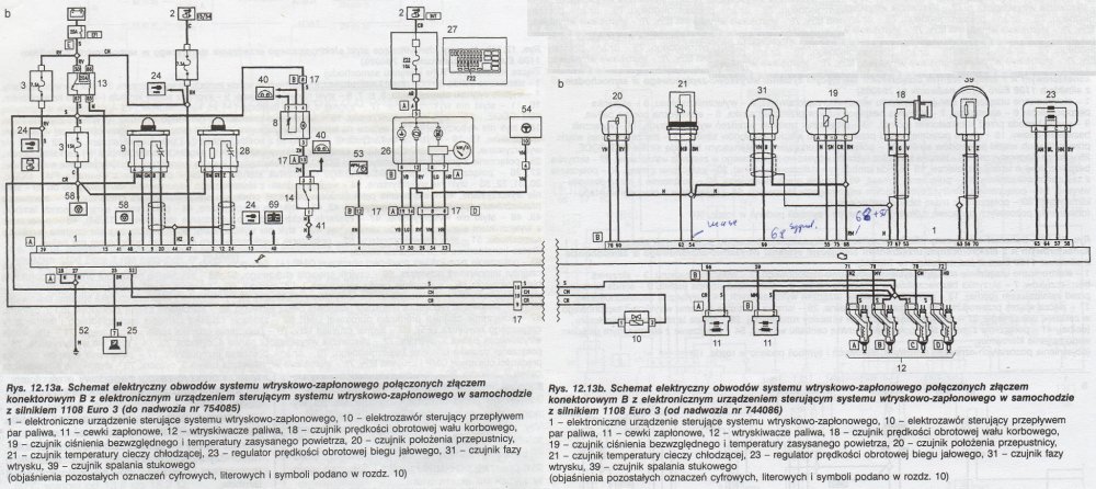

Wczoraj znalazłem rozpiskę do IAW 59F czyli do tego co mam ja
KLIK KLIK
Teraz planuje poszukać 1.2 8V + wiązka + czysty komp taki jak był u dawcy.
Poszukać schematu podłączenia kompa dawcy i zacząć rzeźbić.
Jak z czymś będę miał sęki to zgłoszę się na priv
Pytania zaczną się narzucać zapewne przy porównaniu obu schematów.
11 godzin temu, rusala napisał:
Ja mieszkam we Wrocławiu i choć nie mam rozeznania w tych wszystkich kompach to generalnie z elektroniką jestem za pan brat i jak mi kolega woj76 rzuci schematem czy jakimiś innymi wskazówkami to chętnie Ci pomogę z tym.
Obczaj tutaj: http://www.fiatforum.com/cinquecento-seicento/216652-wojs-turbo-project.html od postu nr. 299, przy poście 308 jest załącznik z rozpiską pinów kompa 18F i 4AF, niestety taki, że co poniektóre rzeczy to tylko ja wiem (tzn. wiedziałem) co znaczą.
W zasadzie ta tabela załatwia sprawę :oki: Jedynie zastanawiałem się skąd ma iść zasilanie do pinu 47 - z przekaźnika po stacyjce? Chyba, że źle zrozumiałem i to jest wyjście zasilania cewek z kompa ale w takim razie nie wiem po co miałoby iść jeszcze gdzieś w wiązkę kabinową.
Post wyżej w tamtym linku coś tam chyba pisałem.
W instalacji 16F/18F(D) komp jest zasilany przez przekaźnik i ma tylko zybcyk w instalacji, żeby wykryć czy zapłon jest włączony. Po wyłączeniu stacyjki komp kontroluje ten przekaźnik (podtrzymuje chwilę zasilanie do shutdownu) i go potem odcina. W 4AF (i małym na dwie wtyczki podejrzewam jest to samo) jest to wykonane wewnątrz ECU (przez mosfet albo coś podobnego podejrzewam) i ECU musi dostać zasilanie prosto ze stacyjki, a nie przekaźnika (takie zasilanie 16F dostaje na sławnym pinie 26, ale jest ono inaczej wykorzystane chyba). Polecam książkę od WKŁ Seicento, są tam schematy (do znalezienia też w necie).
Druga różnica to osobny sygnał do obrotomierza w 4AF/59F.
Ogólnie to zmodziłem instalację przy pomocy wtyczek pośrednich na wiązce,tak żeby móc się przełączać p&p między jednym a drugim kompem. Cała procedura to było jakieś 15 minut (głównie główkowania czy o jakieś wtyczce nie zapomniałem). Tylko ja tam miałem jeszcze switche do EBC / AFRa, tryb boot pod guzikiem na desce, itd. itp. Do standardowej instalcji n/a na pewno byłoby prościej.
EDIT: Do 4AF znalazłem rozpiskę wtyków i instalacji silnikowej w swoich archiwach (pobazgrane notatkami niestety).
