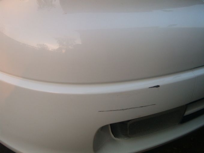

Jak usunąć taką rysę
> szybko i bezkosztowo ( zderzak przedni )
Kup lakier do zaprawek i spróbuj
> w jaki sposób to sie nakłada ?
Tak jakbyś paznokcie malował...........
w korku jest taki pędzelek
a w sklepach zauważyłem takie kredki do niwelowania rys ? to się nadaje do czegokolwiek ?
A jak myślisz od czego są kredki? smile.gif Nie chodziłeś do przedszkola?
Kup lepiej lakier. Kredka zejdzie ci po kilkukrotnym myciu auta.
Kredki do jasnego lakieru (na czarne podłoże kładzione) nic nie dają sick.gif
Ja miałem dośc głęboką rysę i zastosowałem kredkę, ale nie najtańszą, chyba jekieś ponad 20 zł. Trzyma się juz kilka miesięcy. Zaprowadziłem w poniedzialek swoją asterkę do lakiernika, bo do zrobienia jest tylni błotnik nad kołem, a i przy okazji zamaluje mi tą rysę. Trwalsze jednak będzie chyba wypełnienie lakierem, chociaż pewnie trochę więcej z tym zabawy.
Można podjechać do mieszalni lakierów (czyli sklepu z lakierami do pojazdów) i kupić małą próbkę (chyba można kupić np 50 czy 100ml). Mi do innego auta kiedyś facet wg próbek kolorów dobrał odpowiedni odcień, potem coś tam na zapleczu pobełtał maszynką w odpowiednich proporcjach i dostałem małą puszeczkę z dobrze dobraym odcieniem.
Koszty takich niewielkich ilości lakieru też nie są duże. Na pewno płaciłem mniej jak 30zeta (może 20? nie pamiętam dokładnie).
> ja zamalowuję takowe lakierem zaprawkowym kupionym w ASO
Wszystko fajnie,ale jak z myciem na myjni bezdotykowej? wiadomo, trochę cisnienia tam dają :-)
nie odpadnie przez to taka zaprawka zrobiona pędzelkiem?
> dobraym odcieniem.
trzba mieć mieszalnie w okolicy, u mnie to tylko mieszalnie farb do na sciany są grinser006.gif
Te kredki do niczego się nie nadają wrzucona kasa - no może do pisania po murach smile.gif.
Najlepiej to dobrać 0,1 litra farby u lakiernika (najlepiej autem podjechać bo on pomimo kodu koloru jeszcze dobierze wblaknięcie z upływem czasu - nie wiem czy to w ASO zrobią) - zapłaciłem 16 zł. Jak masz biały kolor to kup sobie najlepej sprey w markecie (miałem vectre biała i spreyka od daewoo (biały-cassablanka) idealnie pasowała - 8 zł dałem za 150 ml.)
...znależć sklep modelarski i kupić puszeczke malutką farby pod kolor ok 5pln + cieniutki ,pracyzyjny pędzelek ok. 5pln i pobawić sie... ładnie wychodzi ,nawet na drzwiach...
