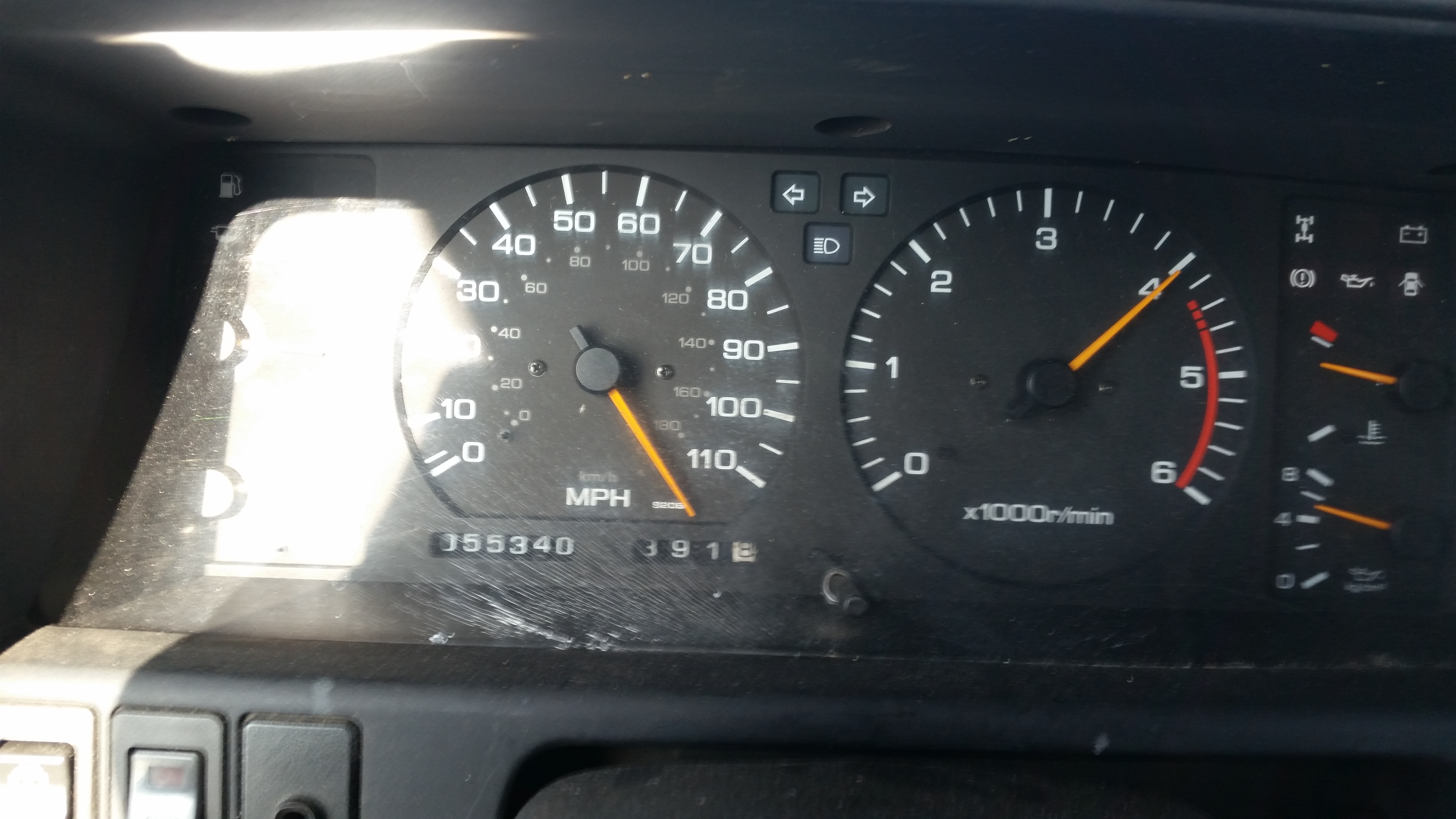

Tak zupelnie bez zlosliwosci. Do jakiej predkosci rozpedza sie to Twoje terrano? Zrobilem dzis maly swap i o ile do 80km/h jest umowmy sie ze znosnie (mniej wiecej jak lublinek na pusto ;)) to powyzej jakis dramat. I teraz nie wiem, czy m57 wypaczylo moje postrzeganie przyspieszenia czy tak ma byc :)
Mi chodzi terrano 2.7. Patrola to ja znam. ;) Moj leci 200 :)
