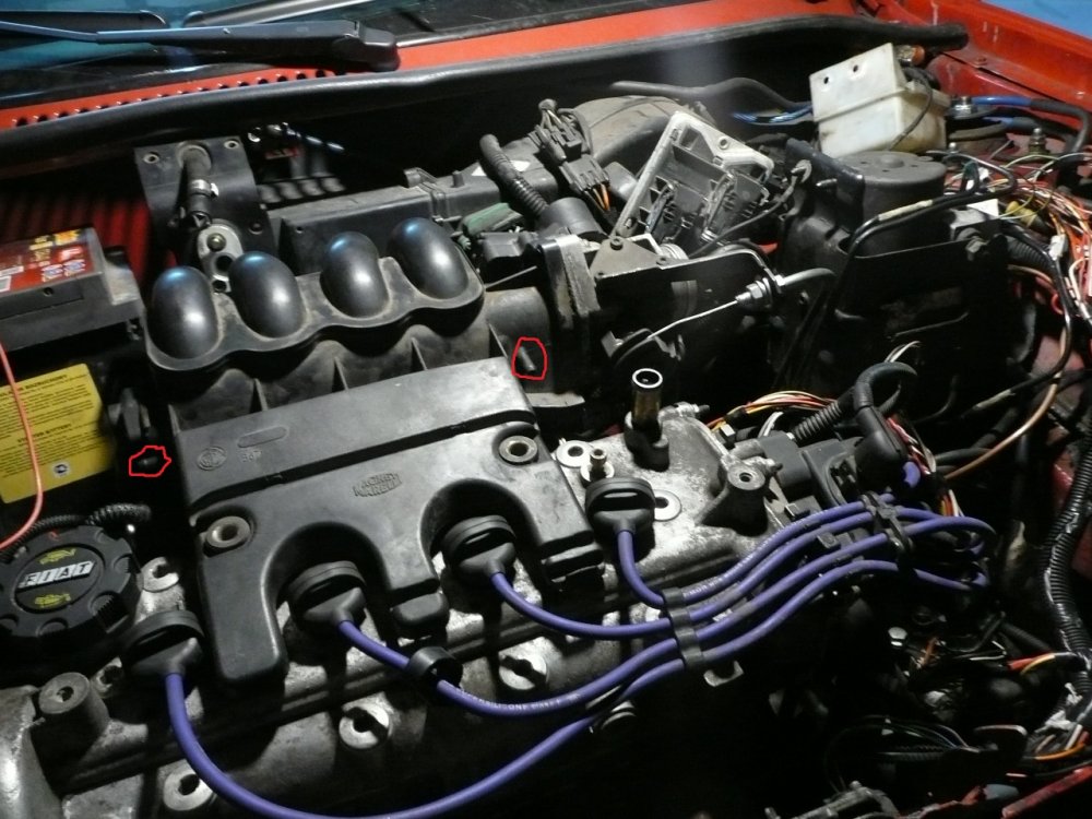

przed montazem oglądałem i czyściłem kolektor i nie widziałem zeby był jakis otwor na podciśnienie (jedynie za przepustnica od dołu jest do serwa ale jest wpiete)
Na zdj zaznaczone na czerwono podciśnienia i wszystkie zaślepione.
Teraz zaslepiłem jeden przewod od EVAP i obroty cały czas trzyma 3tys.

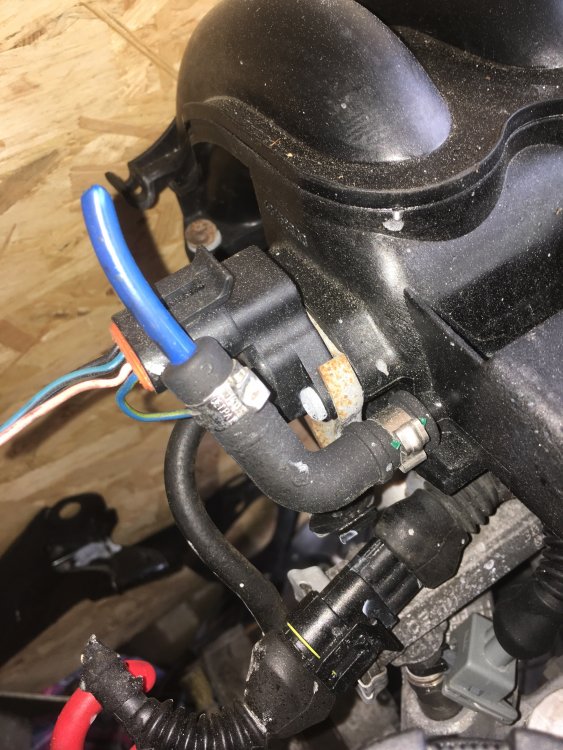

U mnie EVAP jest w tym miejscu. Po swapie miałem podobny problem z obrotami, nie pomagały podmiany krokowca. Poprowadziłem od kompa do krokowca i TPS nowe przewody, zniknęły błędy i problemy :)
EVAP pasuje do kolektora lecz nie moge znalezc wtyczki? Nw czy elektryk jak podłączał kompa nie zlikwidował jej?
Gdzie jej szukac bo w lewym nadkolu jest tylko kabel od kierunku.
Chcesz koniecznie skasować ten błąd, że musisz podłączyć? Na obroty ważniejsze jest żeby był zasklepiony ten króciec. A jak coś to na schemacie EVAP oznaczony jest Y104 a kabelki do niego mają kolor żółty i czarno-fioletowy.

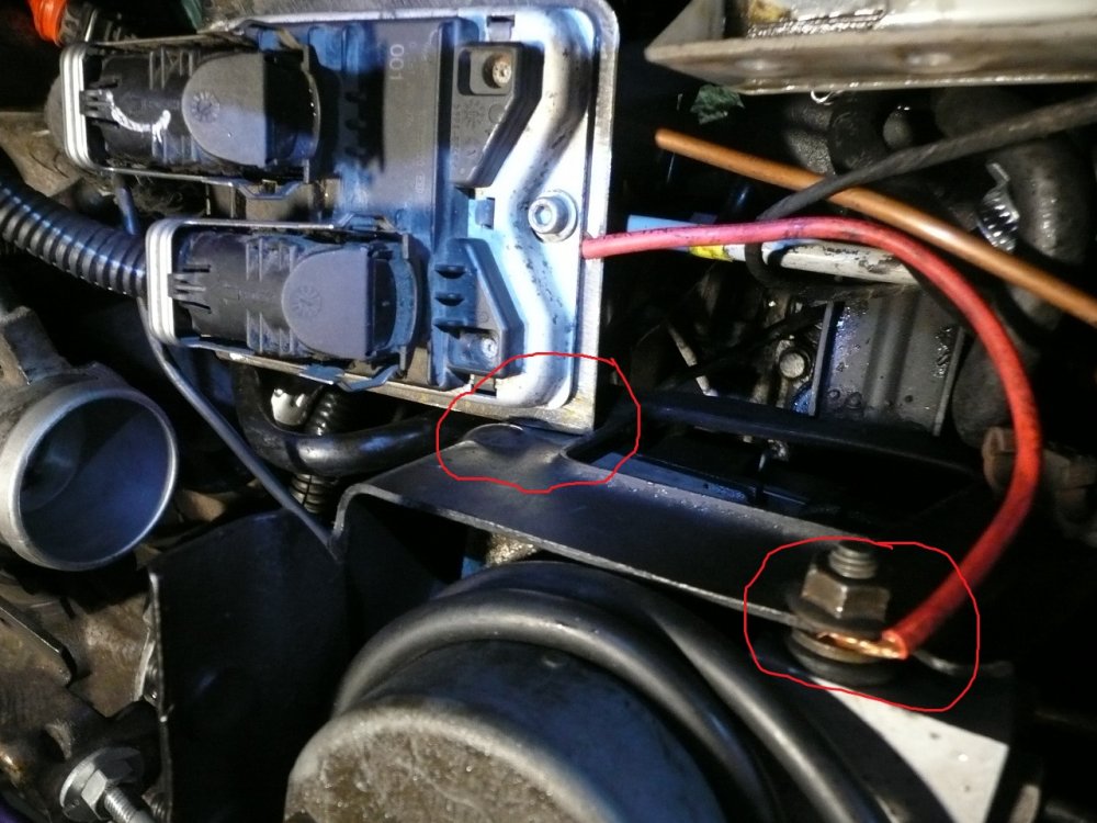

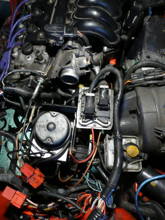

czy komp moze byc w tym miejscu zamocowany (przyspawany)? bo bardzo krotki kabel jest, a na zdj widac ze mase przewodzi prze obudowe pompy ABS
weź jakieś oczko załóż na ten kabel :P I przypadkiem nie spawał obudowy kompa! Jest to niebezpieczne dla niego zarówno ze względu na silne pole elektromagnetyczne jak i na ciepło. Daj jakieś mocowanie (przyspawaj czy jak tam chcesz) i przykręć kompa. No chyba, że masz zamiar zdjąć kawałek obudowy i spawać bez elektroniki w pobliżu.
wyciąłem sobie obudowę pod ten komputer i przyspawam ja do mocowania ABS (masa przez nia przechodzi normalnie)
Nw czy tak moze byc wiec prosze o jakies opinie. Elektryk co to podpinał mowił ze musisz sobie wymyślić jakies sztywne mocowanie zeby komputer nie miał wibracji i nie latał po komorze silnika :P
To myślę, że spoko będzie :oki: Tylko sprawdź po spawaniu multimetrem czy masz ładne przejście między obudową a masą samochodu (miernik powinien wskazywać zdecydowanie poniżej 1 ohma tylko weź poprawkę na to co pokazuje na samych sondach zwartych ze sobą). W sumie bezpieczniej byłoby mimo wszystko dać ładny gruby miedziany kabelek do masy.
