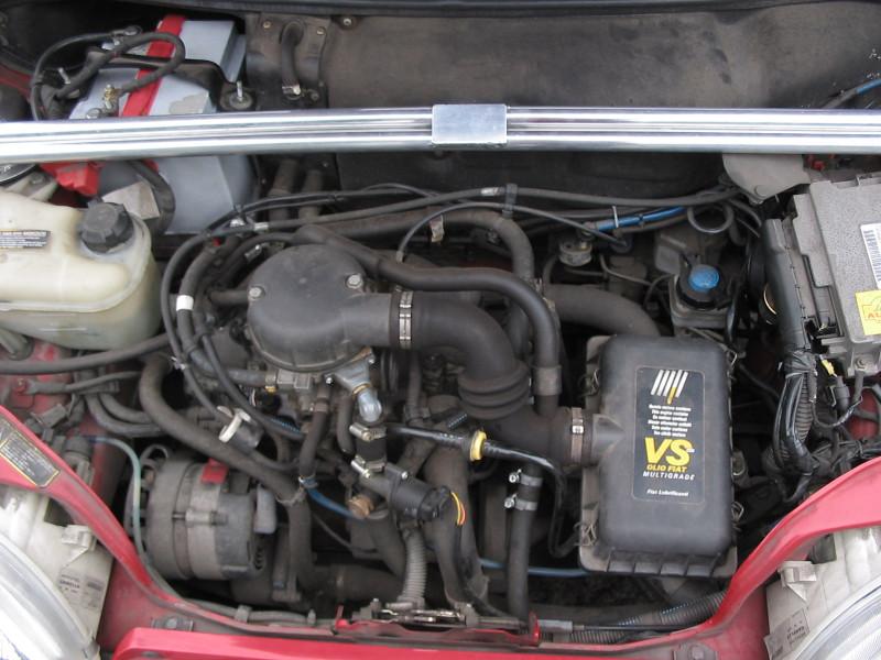

BLOS w Seicento 1,1 mpi
Czy ktoś z was posiada takie urządzenie? Może ktoś ma w Seju taki gaźniczek gazowy lub miał styczność a z tym urządzeniem zamontowanym w Seju? Warto włożyć coś takiego do Seja z instalką II generacji?

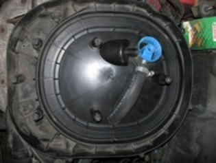

ja sie zastanawiam nad strumieniowym mikserem O TAKIM
i dopasowaniu go do tego
i zamontowaniu przed czerwoną opaską

Zwykły mikser zabierał u mnie ponad 60% przekroju dolotu. Ten co mam teraz zabiera jakieś 10%.
Teraz się zastanów jaka jest różnica i na benzynie i na gazie, ale głównie na benzynie to czuć.
Po prostu na starym mikserze jak dałem gaz do dechy, to tak jakbym teraz wcisnął gaz na 1/3

Ten od rybackiego ma tą zaletę, że zabiera środek przelotu powietrza, a nie obwód. Jak sobie policzysz, to dojdziesz do wniosku, że jeśli coś zabiera np 2 cm średnicy od środka okrągłego przelotu o powiedzmy 6 cm średnicy, to prawie nic nie zabiera, a jak zabierzesz 2 cm od zewnątrz, to zabierzesz ponad 60% przelotu.
Miksery od rybackiego, te którego zdjęcie wkleiłem, zabiera środek i trochę na obwodzie (1mm). Ale można wypiłować jeszcze wsporniki i wtedy ten mikser zabierze jakieś 5-6 cm^2 przelotu.
Zwykły mikser 32 mm w 6 cm przelocie zabierze 20 cm^2, a zostanie 8 cm^2 dla powietrza.
> cm^2 dla powietrza.

Mikser zakupiony i załozony. Potrzebowałem mikser fi55 więc dobrałem mikser do lanosa zlosnik.gif
Założyłem i wystroiłem u gazownika ale jak narazie róznicy nie widze. Pojawiły się nawet pewne dolegliwości tzn. na zimnym silniku po przełączeniu na gaz auto gaśnie. Dopiero jak silniczek rozgrzeje się na benzynie to przełączam na gaz i jest ok. Druga sprawa to zachowanie auta na benzynie tzn. nie ciągnie równo i zdzarzają mu się nawet żabki na niskich obrotach.
Czy macie jakieś pomysły co może być nie tak jak trzeba?
Jak będę miał więcej czasu to zrobie zdjęcia jak tojest zamontowane.

Zrób reset komputera - jeśli mikser ma duży przelot to na benzynie powinno działać jak bez niego, inaczej oznacza, że komputer nastawił sobie trimy wg starego miksera i przez jakiś czas jeszcze będzie źle, do czasu aż się nie przystosują trimy.
Na gaśnięcie na wolnych trzeba dodać trochę gazu śrubką od regulacji biegu jałowego w parowniku.

Tak to wygląda u mnie w Seju:

to jest ten mikser od rybackiego czy ramy ?
To jest mikser od rybackiego. Będę musiał chyba jeszcze lekko zmodyfikowac dolot bo narazie nie odczuwam różnicy. Czas pokaże jak to będzie chodzić smile.gif
