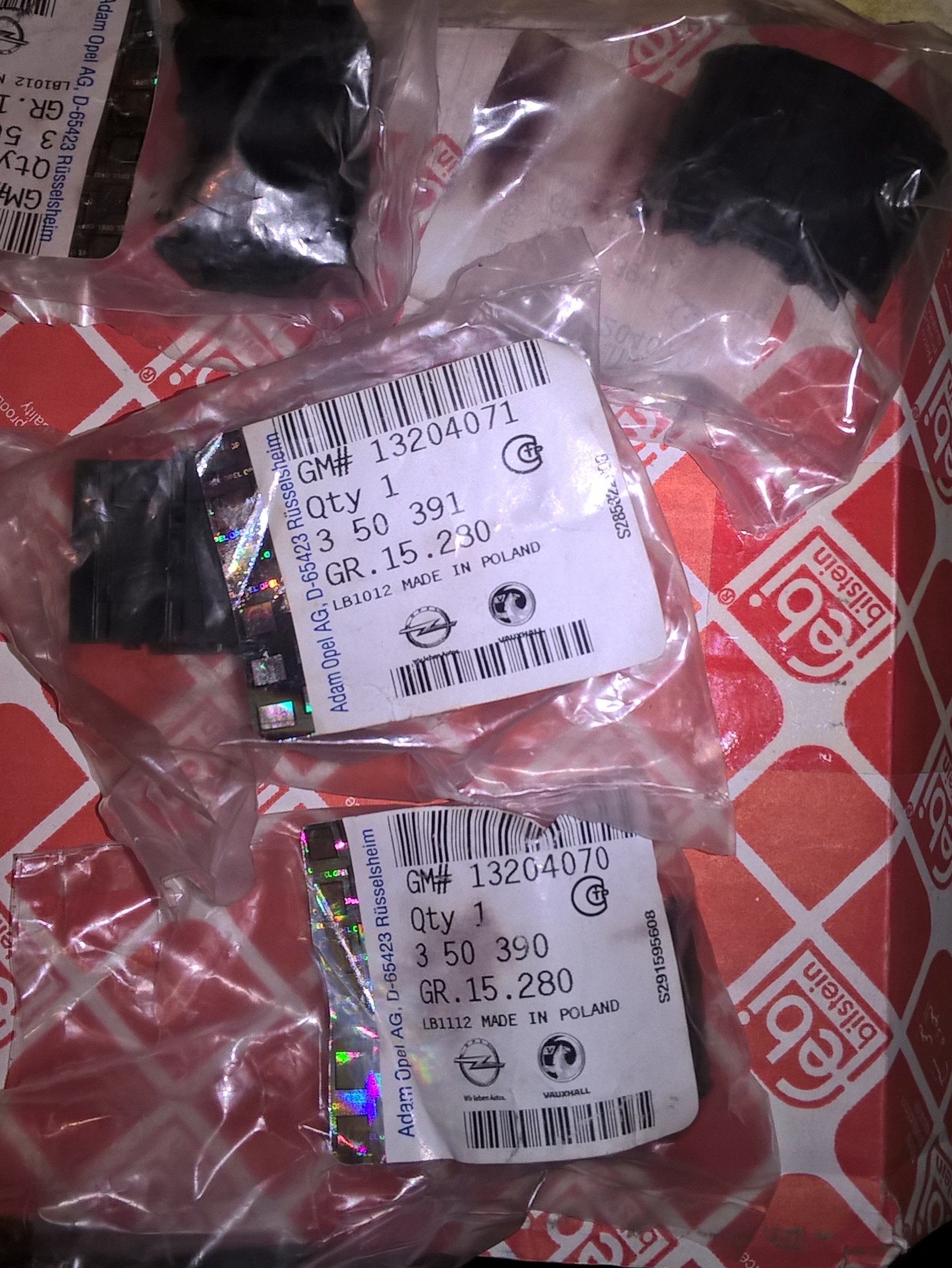

Przy okazji wymiany łożyska amortyzatora zauważyłem lekki luz na tulei stabilizatora .
Oględziny i nr z Epera sugeruje , że jest to tuleja dzielona ( 2 połówki gumy) .
Ktoś już wymieniał taką - gdzie kupowaliście ?

kupowałem w ASO, jak się nie mylę ok 120zł za kpl 2 szt

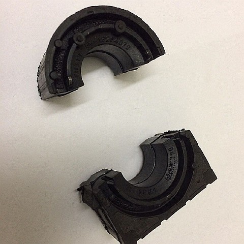

a8d1eb7247988ca06f24a83c6d69
te nie pasowały do mnie, w ASO takie coś mi dali
36b136d646338528f4c5cc67612e
Czyli dokładnie to samo co u mnie , więc raczej pozostaje tylko zamówić podobny jak na fotce komplet w ASO

Ja kupiłem je z oryginalna nalepką GM i leża bo nie miałem czasu wymienić .. z reszta niema jeszcze potrzeby

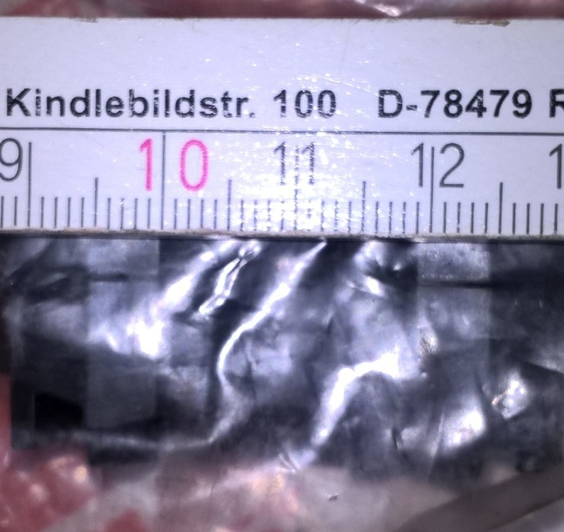

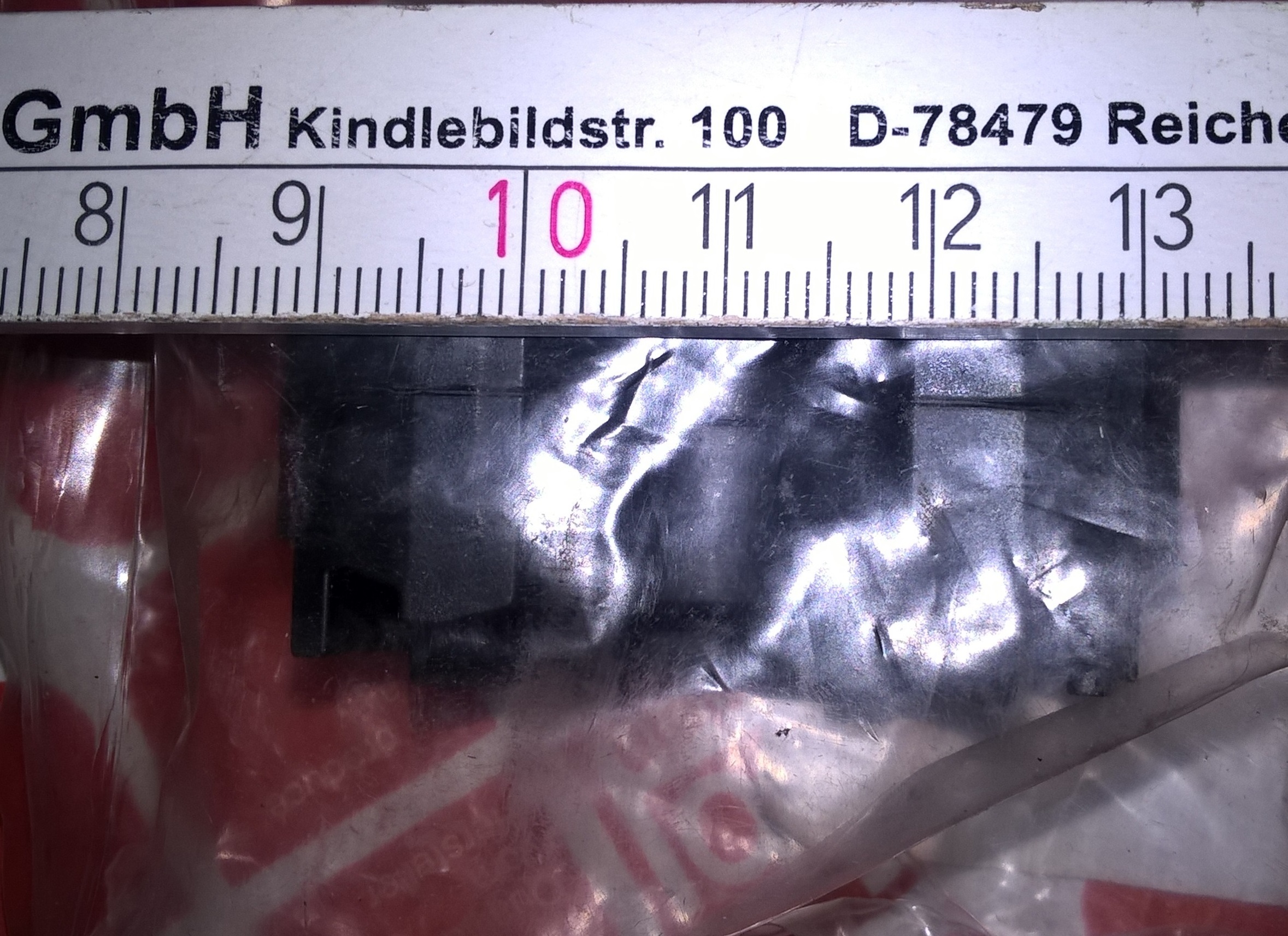

No to dobrze się składa :phi:  - dasz radę zmierzyć śr. tej twojej tulei w zaznaczonym miejscu ?
Ale ja trzymam je w stanie kolekcjonerskim w woreczkach bo jak wies gminna niesie po otwarciu od razu się guma utlenia :hehe:
Więc znalazłem bardzo precyzyjna miarkę i sam nie wiem czy 20 czy 19 mm :(
Dzięki za info :ok:
Te co do mnie doszły też mają śr. około 20mm i tak się zastanawiałem czy to w ogóle możliwe żeby na stabilizator 25mm dawali tak małe tuleje :hmm:
No , ale jak widać muszą jednak jakoś spasować ...

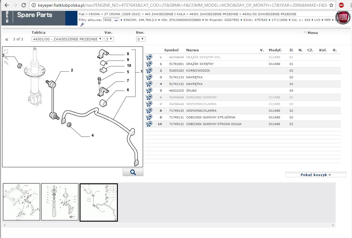

to są tuleje po-zmianowe, takie półokrągłe. wcześniej były pełne.
tu możesz sobie znaleźć dokładny numer części po nr VIN
http://keyeper.fiatklubpolska.pl/navi?KEY=STARTUP&FORCED=TRUE&COUNTRY=023&LANGUAGE=6&GUI_LANG=6&SAVE_PARAM=LANGUAGE

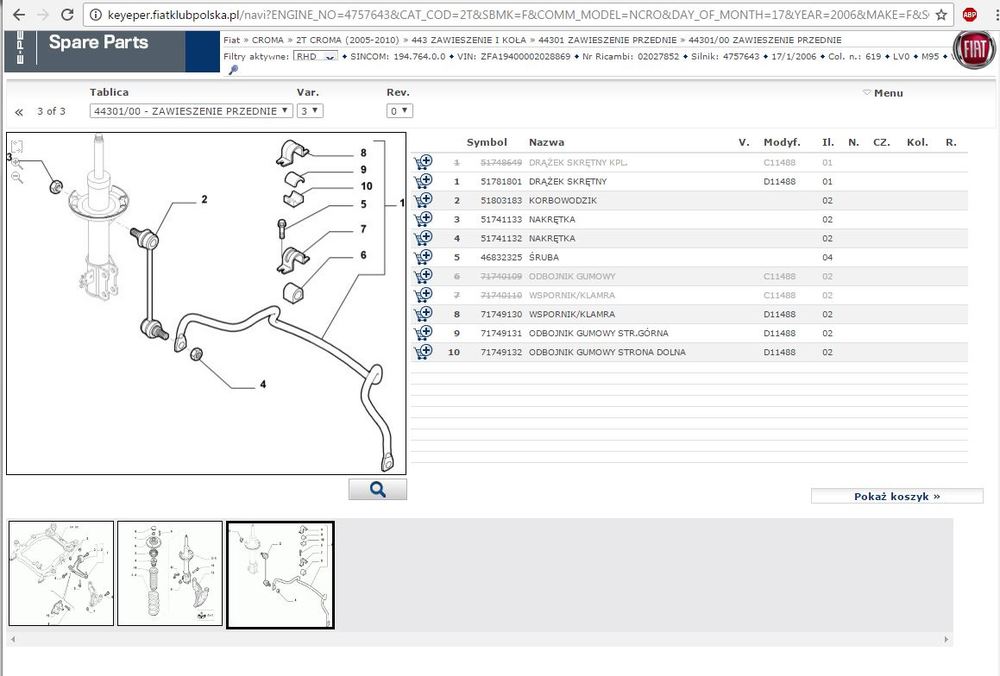

a tak to wygląda u mnie. jak najedziesz na nr w kolumnie modyf i idczekasz sekundę to się wyswietli informacja o modyfikacji
Dzięki za screeny - wszystko się zgadza , temat drążę już od jakiś 2 tyg. :skromny:
Najpierw jak zawsze sprawdziłem po VIN nr z Epera :
1. 717 491 31 - część górna
2. 717 491 32 - część dolna
Potem wysłałem zapytanie do ASO - cena ... 90 PLN za stronę 8]
Zacząłem szukać alternatywy i znalazłem zamiennik po nr GM i stąd padło pytanie o rzeczywistą wewn. średnicę tulei :ok:

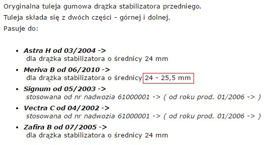

Tylko że być może były dwa rodzaje drążków ja swoje kupowałem dawno temu ale pamiętam, że też miałem z tym problem.... wydaje mi się, ze mierzyłem grubosć drążka
Drążki są ponoć w rozmiarach 23 , 24 i 25 mm .
Ale na stronie sklepu opla online znalazłem takie info :

Ja nie znalazłem innych gum niż o śr. całkowitej 20mm , jedna połówka była ori GM a druga jakiś zamiennik - spasowało :ok:
Dzięki za odpowiedź, doraźnie podłożyłem pasek gumy od spodu i luz się skasował.
