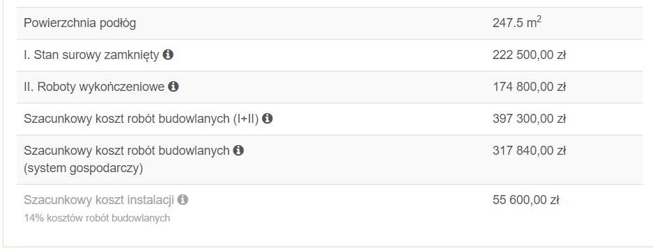

Pany ile może kosztować (orientacyjnie +-50 000) wykończenie bez mebli domu według takiego lub podobnego projektu:

jezu,  jakie  wykończenie,  toć to  same  mury  i dach,  samo  ocieplenie dach  plus  ściany  to lekko  30,  tynki z 15,  instalacje,  w zależności od  rodzaju  ogrzewania  od 30 do  70,  podłogi  izolacja też  z 20 okna itp.  z 20 30.
Ogólnie  majątek.
odnoszę ostatnio wrażenie,  że sprzedający mają  kupujących  za  idiotów,  średnia  cena  działki to 150 kzl,  pomurowanie  tych  ścian  z dachem  to jakieś  60 70kzl.
Krótko  mówiąc,  najmniej  robią  a najlepiej  chcą  zarobić
Jeśli wszystko zrobisz sam z rodziną najtańszymi materiałami zmieści się poniżej 100tys.
Normalnie, korzystając z tanich fachowców i zwyczajnych materiałów 150tys.
Na wypasie to już zależy od wypasu ile razy pomnożyć tę kwotę.
Obawiam się, że 100tys to nierealne.. Okna, tynki, wylewki ciężko samemu ogarnąć, a nikt za pół darmo tego nie zrobi...

Jak koledzy wyżej piszą, 150-200tys.jest realne do osiągnięcia.
Z grubszych rzeczy:
- woda, kanalizacja, centralne ogrzewanie
- elektryka
- tynki, posadzki
- okna
- ocieplenie poddasza
no i grube:
- pokrycie dachu,
- ocieplenie budynku
- elewacja.
Dalej to już z górki ;]
Panowie tak na szybko brat liczy sie z kwota właśnie tutaj wymienioną 150 - 200 pod siebie. Oczywiście w kwocie 200 mam tu na myśli zrobiony dom do tego stopnia ze tylko kupic umeblowanie i mieszkać.

Za 400 dązymy do czegoś takiego.
Tylko bierz pod uwagę, że to będzie bez ekstrawagancji typu dębowe drzwi na zamówienie, rozety z gresu cięte na zamówienie, kamień naturalny, armatura najlepszych firm itd.
Na standardowych materiałach w promocji z marketu i z wyszukanymi, niedrogimi fachowcami.

Tak bardzo z grubsza:
Okna - 20
Elektryka - 10
Drzwi, brama - 10
Tynki - 10
Wylewki i izolacja - 15
Wod-Kan, Ogrzewanie - 40-50
Wełna pod dach - 10
Elewacja (styro+tynki) - 25
Łazienka - 10
Kuchnia z AGD - 20
Jakieś podłogi, farby na ściany itp - 10
Przyłącza - 10
Kominek - 10
Do tego jakieś schody, wykończenie poddasza, ogrodzenie, podjazd, ....
Na postawienie takiego domu wraz z kosztami działki trzeba lekko liczyć pół bańki więc uwzględniając cenę sprzedaży trzeba dołożyć co najmniej 300 000 żeby można się było wprowadzać.
kosztorys w cenach netto.
patrząc na to co jest i że nie jest to nawet SSZ, ja celuję 250kpln +/ 30kpln na dobrych materiałach, ale bez "wodotrysków"
