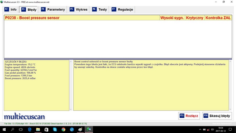

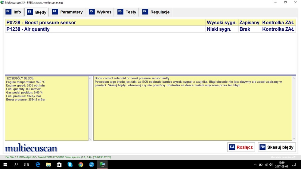

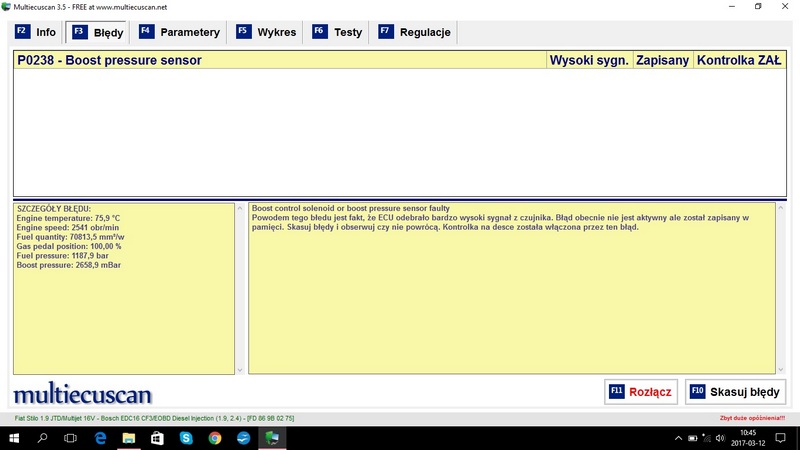

Dzisiaj przy mocniejszym dodaniu gazu (ok. 2,5 kobr) wyskoczyły błędy P0238 boost pressure sensor i P1238 air quantity.

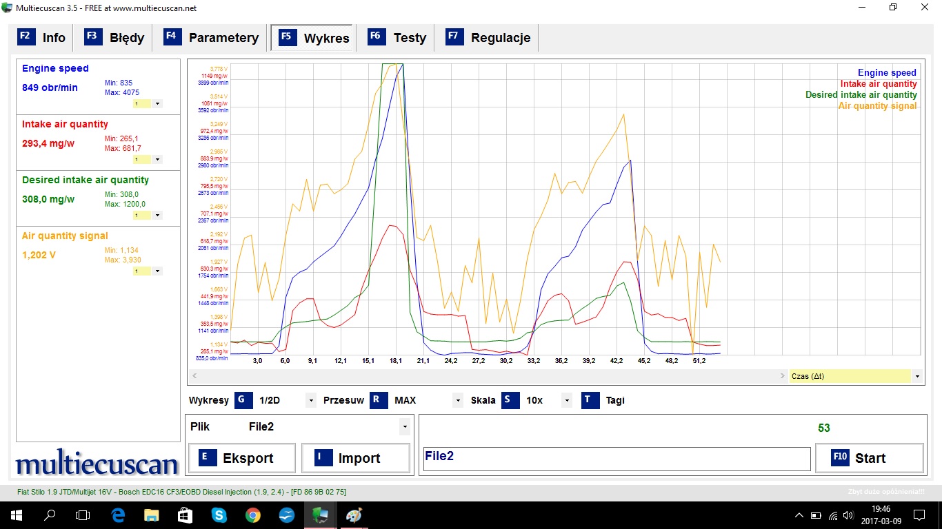

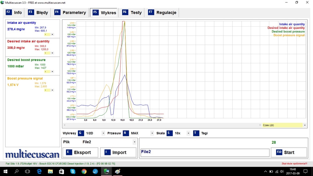

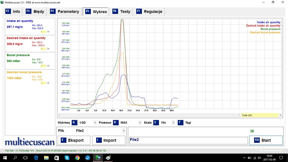

Podłączyłem FESa na postoju i może ktoś to ocenić:

Obstawianie padnieta przeplywke, oraz masz nieszczelność gdzieś od Turbo aż do kolektora. Powinieneś mieć max 2.300mbar jak dasz buta w podłogę tyle jest u mnie w 1.9 16v 140km.
Sprawdź wężyki od gruchy aż do akumulatora ciśnienia za kolektorem, może masz gdzieś przetarty i ucieka ciśnienie, możesz profilaktycznie wyczyścić overboost który jest przykręcony przed filtrem powietrza

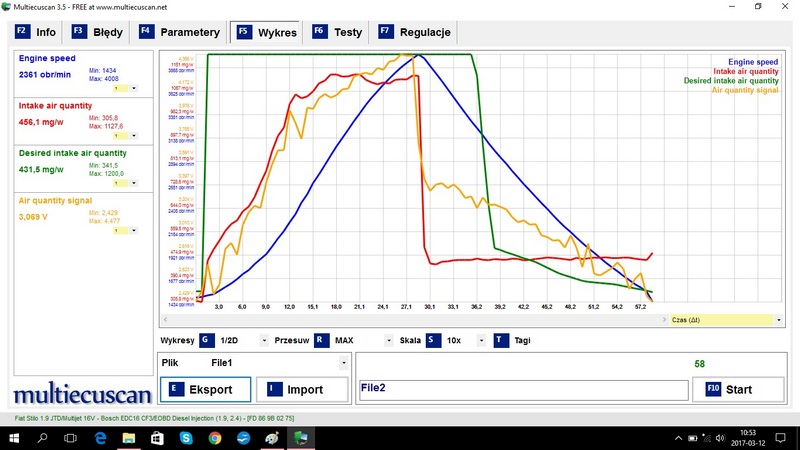

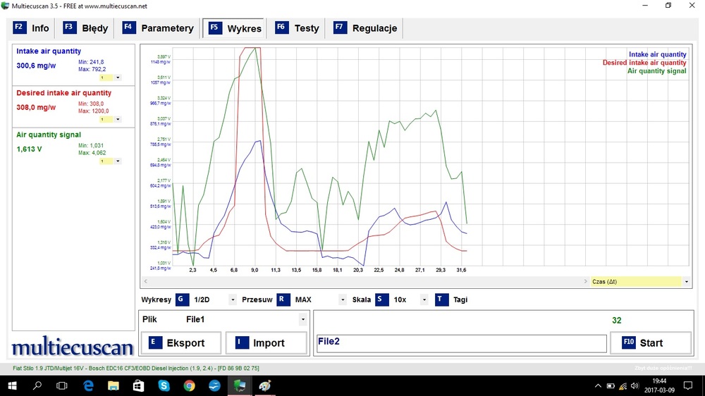

Pierwszy pomiar ilość powietrza zadana i żądana. Przy 4 kobr wyskoczył błąd przeładowania. Gaz w podłodze.

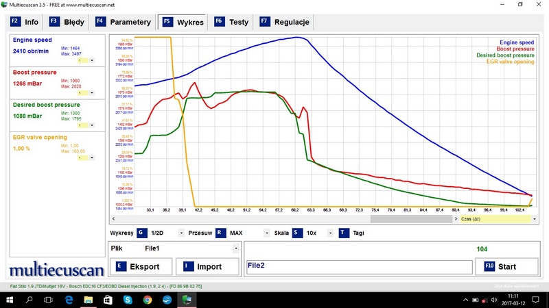

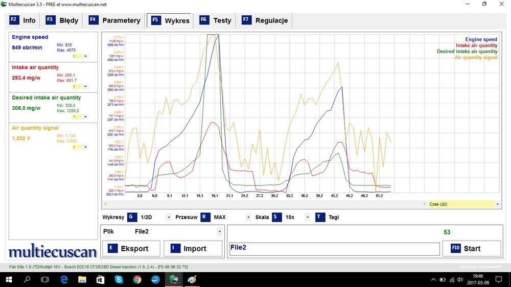

Drugi pomiar to ciśnienie doładowania żądane, zadane i otwarcie EGR. Gaz w podłodze.
I test z płynnym przyspieszaniem.

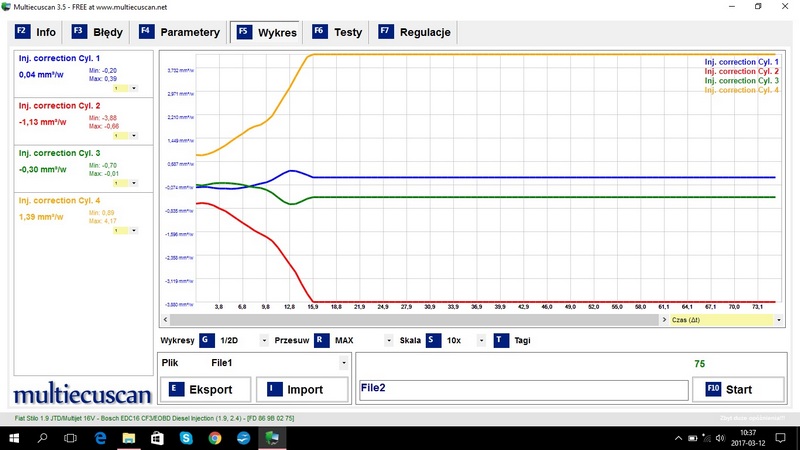

Trzeci pomiar to wtryskiwacze. Przy ok 2,5 kobr wyskoczył błąd przeładowania.

Mocno przeładowuje. Byc moze zacinająca się zmienna geometria lub overboost.
zacznij od bledu p1238 >  z podobnym problemem zdiagnozowalismy crome kolegi, tego bledu wiiny okazal sie egr, zacinal sie od polowy elektromagnes zaworu egr proby rozruszania skonczyly sie na wymianie na nowy > rozbierz go i sprawdz jak chodzi trzpien w elektromagnesie (sprawny bedzie chodzil elegancko i plynnie, zepsutu z mega oporem) wyczysc tloczysko w korpusie egr zeby luzno chodzilo , zaslepka z otworami z allegro i spokoj na x czasu.
myslalem ze przeplywomierz nie domaga, lecz na wykresach zauwazylismy ze ecu probioje nadrobic egr;em niedosyt z przeplywki (podobnie w cromie)
p0238 -  masz overbost do czyszczenia , mozliwe ze sie zacina i ci przeladowuje, lub nieszczelnosc na przewodach ktore wchodza i wychodza z niego... jezeli faktycznie czyszczenie nie pomoze musisz wymienic na nowy. (manual czyszczenia jest na internecie)http://www.samnaprawiam.com/poradniki-2463-elektrozawor-vgt-overboost-alfa-romeo-156.html
1 uporaj sie z egr, pokasuj bledy przejedz sie > warunek > trzpien musi chodzi luzno w elektromagnesie egr
mozliwe jest tez ze p0238 spowodowany jest przez egr
