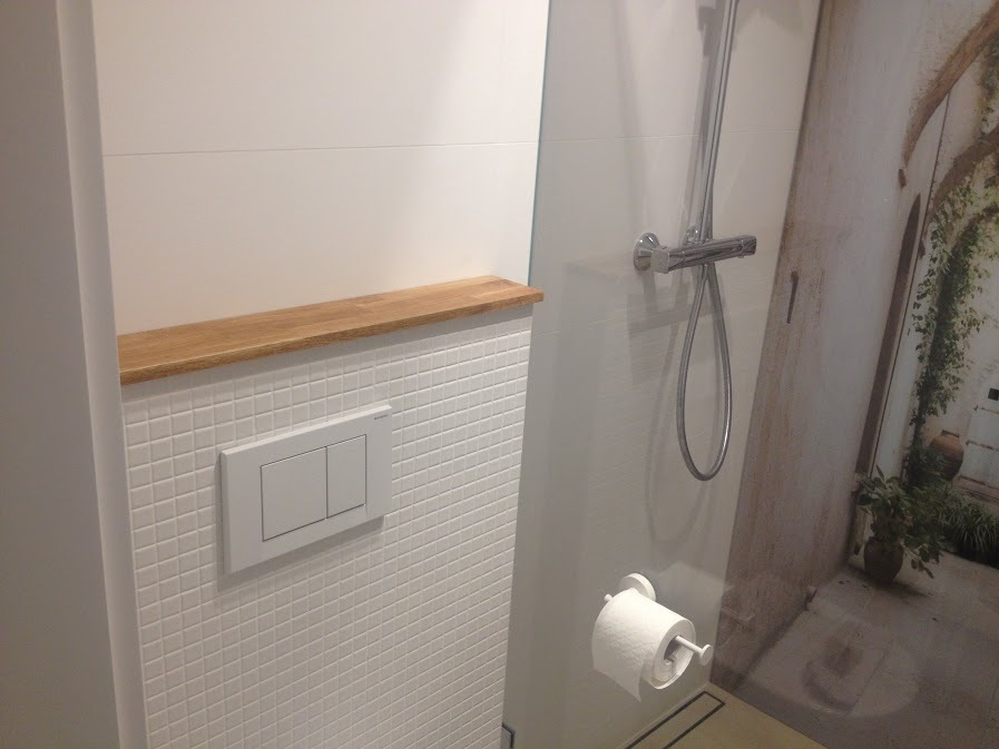

5 godzin temu, Morgan napisał:
Fajna fota ale szkoda, że odpływu nie widać
A po co ma być widać odpływ? Pytałeś o rodzaj płytek. :bzik:
sprawdza się :ok: ja mam chyba wiper pure z wklejonymi płytkami. Fajnie to wygląda.
Płytki wybrałem chropowate. Po prysznicu ściągam wodę ściągaczką, ale chyba nie ma to żadnego znaczenia, bo tylko ja tak robię :hehe:, żona i syn mają to gdzieś.

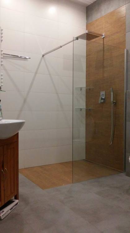

Płytki Tempelhof 1:
U mnie tak to wygląda:
5916da9336424_ResizeofRotationof20140427_121113.jpg.f101ae296d07e033615ec5d6dc50f56a.jpg
Woda rozchlapuje się na połowę łazienki, ale kompletnie w niczym to nie przeszkadza, szczególnie przy ogrzewaniu podłogowym zimą schnie w pół godziny i śladu po niej nie ma.
Żadnych smug nie zostawia. Kafelki na początku były trochę śliskie, ale szybko pokryły się warstwą mydlin i teraz jest w pełni bezpiecznie:)
