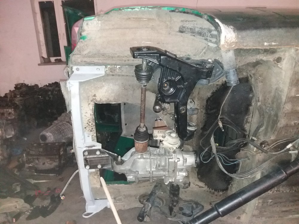

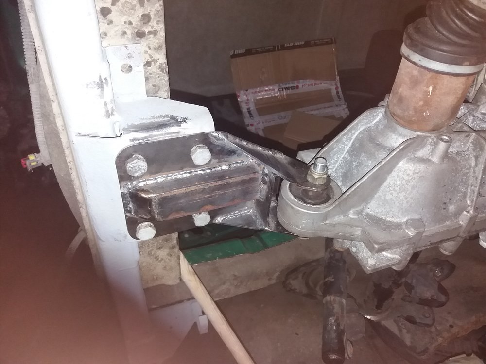

Skrzynie powiesilem,  tylną łape musze tylko zrobic na gotowo.
Tak patrze,  ze caisno bedzie z wydechem sie minąć przy stabilizatorze :P no i po zlej stronie wydech wychodzi,  nie na lewo...
Nie badz leniem pokaz foto jak to u Ciebie wisi :P wczoraj zaczalem montowac wal i przy ustawieniu silnika i skrzyni takim jak jest na ori lapach w cento przegub walu przy skrzyni jest daleko od ze tak powiem srodkowego polozenia. Tak jak by w pandzie skrzynia tylem byla nizej tyle ze nic z tym nie zrobimy bo trzeba by dorabiac wszystkie lapy a mysle ze to nie bedzie problem dla tego przegubu.

Zrobilem takie sprytne urzadzenie do ustawienia walu. Lesiu jak bedziesz montowal to moge Ci pozyczyc :P
Wiesz,  az tak sie nie przygladalem temu jeszcze bo cienki stoi na koziolkach a z ppziomu podlogi na leząco to ciezko coś wywnioskowac.  Ale wyglada podobnie jak u Ciebie,  wal bedzie jakieś 2cm nad stabilozatorem przeczodzil.

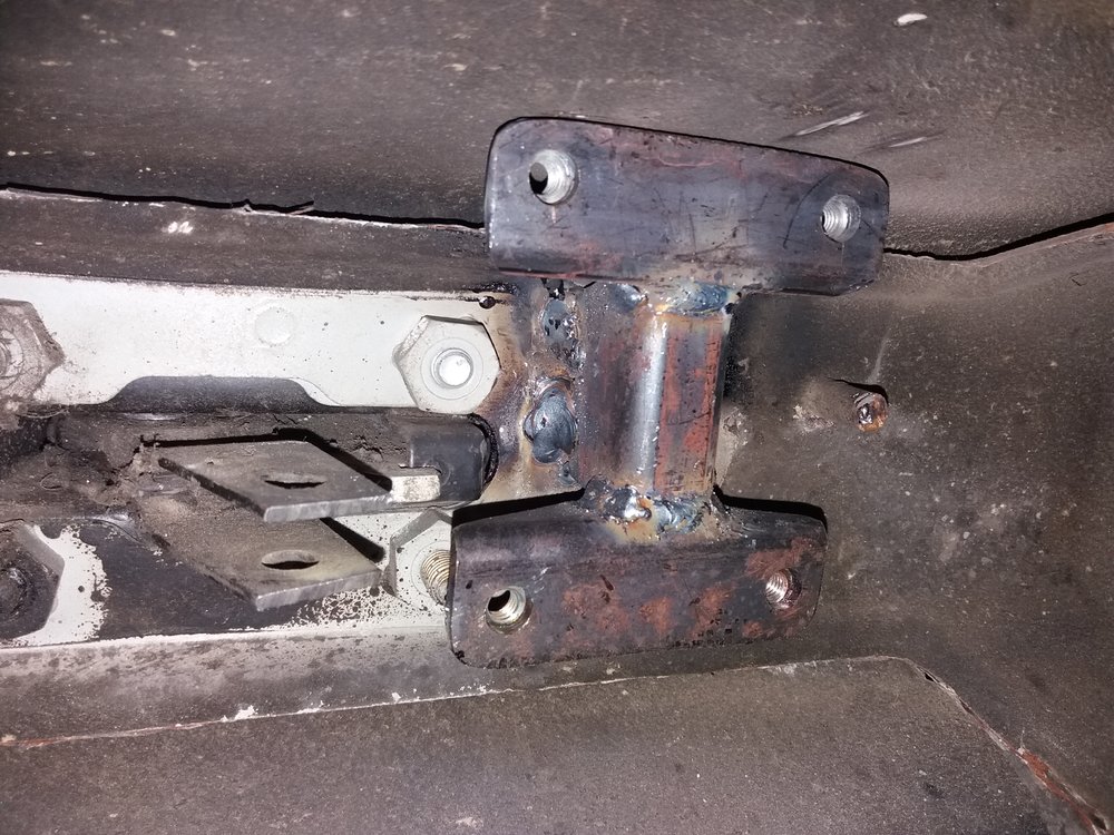

Takie cos wspawalem w bude20171127_143642.jpg.f15182e08b744e6acacd36d6a7fc5c05.jpg

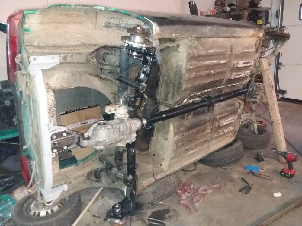

I wal wisi i nawet kreci sie

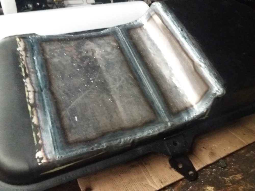

I tak wyglada zbiornik przed malunkiem. Jutro moze uda mi sie ogarnac cos ala smok i zamontowac plywak. Wizja juz jest.
