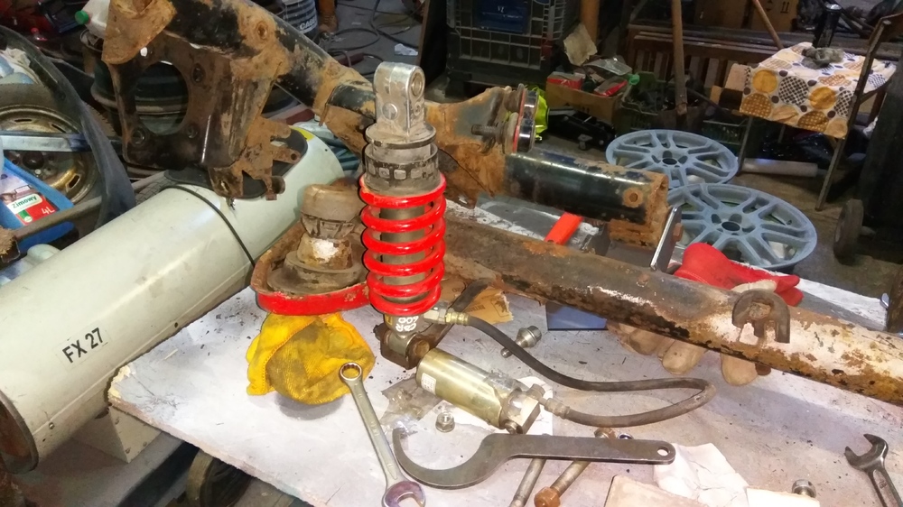

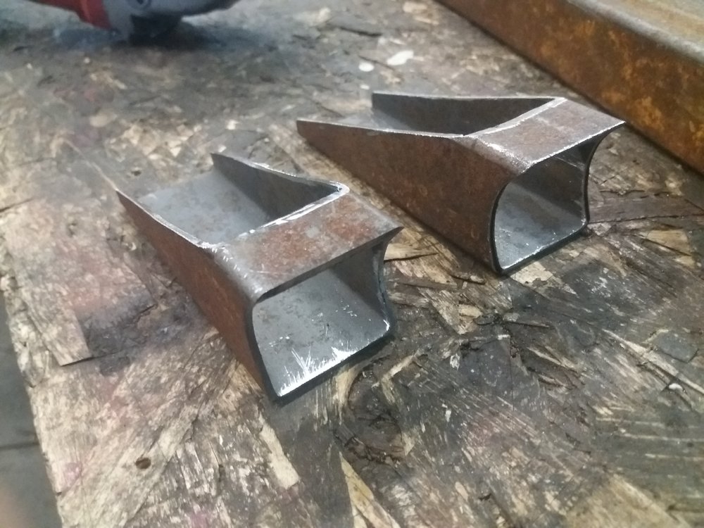

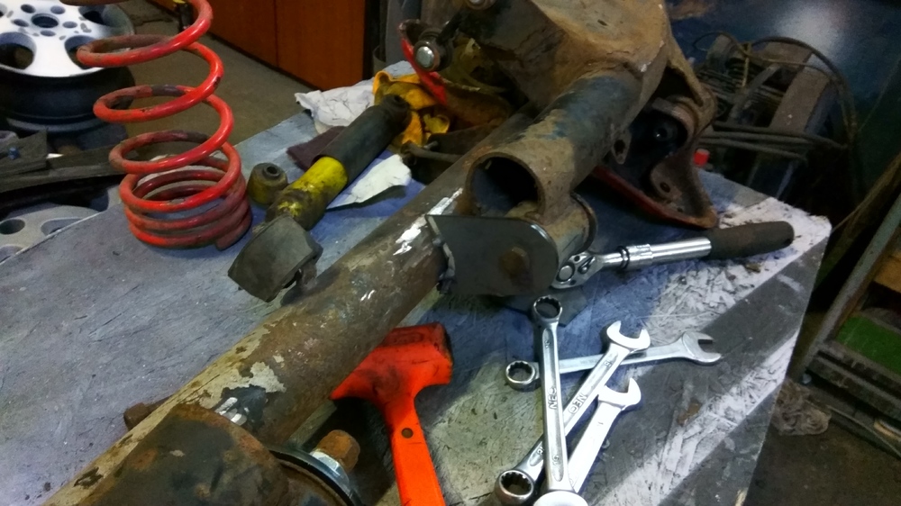

Wiem,  ze wyglada jak drut,  ale uszy sąw tych miejsach gdzie powinny a nie na oko.  Wypiaskowac,  obspawac,  przerobic jeszcze dolne mocowanie sprezyny i amorka (na wahaczu)  i powoli dalej :)
Przy okazji przerobki na warsztat wrocuł stary pomysł na adaptacje amorkow z chądy cbr...  :D
Refulacja wysokosci + regulacja twardosci dobicia + regulacja twardosci odbicia. Trzeba to tylko sensownie rozplanowac :DIMG_20170413_194844.jpg.dcd89e0ed3ce04119c7e6fcf4702a13e.jpg

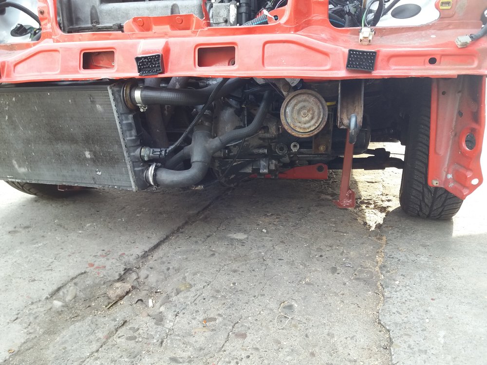

Przy okazji teraz jak juz kupilem wahasze od elettry trafilo mi sie cos takiego (bedzie u mnie za tydzien)
Tak patrze teraz na to twoje zdjecie z tym amortyzatorem i wydaje mi sie, ze bedziesz mial bardzo maly rozstaw kol jak zostawisz to oryginalne mocowanie z cento.
o kurcze, elektryk :D Sprawny? Może w czasach elektrycznie modnych lepiej go sprzedać w całości za dobrą kasę niż rozbierać :D
Co do amorka, nie będę go robił. Za dużo zmiennych :P  Oryginalnie ten amorek pracuje na takiej kości aluminiowej, dodatkowej dzwigni. On ma mały skok i trzeba by poświęcić sporo czasu na testowanie gdzie mają być mocowania zeby to jakoś rozsądnie działało. Nie chce mi się z tym bawić dla tego odpuszczam. wolę przesunąć mocowanie sprężyny i postawić to na "zwykłym" tylnym zestawie sprężyna + amorek FK-50 i krosno

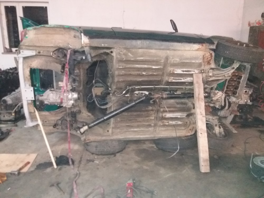

Za wzgledu na to, ze nie mam teraz dostepu do podnosnika musialem polozyc cieniasa na boku, a ze poduszki nowe nie byly to caly zespol troche opadl na lewa strone. Zamowilem wiec wkladki poliuretanowe, ktore wczoraj przyszly. Jutro wreszcie startuje z montazem. Beda foty :P
Wal trzeba bedzie skrocic o okolo 10,5 cm taka roznica wychodzi z pomiaru rozstawu osi miedzy cc a panda. I teraz powiedzcie w ktorym miejscu przeciac? Dodam, ze ta czesc po lewej stronie na zdjeciu jest wywazona bo a po prawej chyba nie bo nie ma nabitych blach.

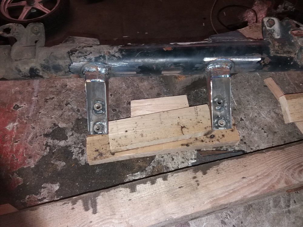

Dzisiaj zrobilem lape. Narazie bazuje na poduszce od pandy i juz mi sie to nie podoba wiec pewnie docelowo przerobie tak, zeby jakis poliuretan zastosowac. Na testy bedzie.
Dobrze jest,  zalej klejem do szyb i bedzie ok.

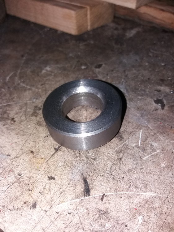

Po pol roku oczekiwania moj tokarz zadzialal u moge jechac dalej
Podcialem juz troche od strony zacisku bo przeszkadzalo by tloczkowi i wogole toche to wkolo obetne chyba. I niepotrzebnie dorabialem to gniazdo do gumy na sprezyne bo od corsy d sprezyna pasuje idealnie pod te wahacze i mozna ja kupic w "sportowym" wydaniu bez problemu. Lozyska juz wprasowane, jutro oczyszcze piasty bo mam uzywki i jade dalej i beda foty i wogole wszystko bedzie :)

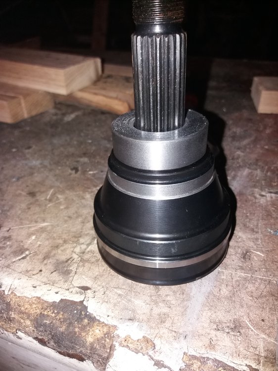

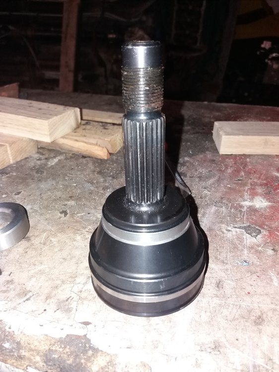

Jeszcze tylna lapa i polosie to na jutro zadanie i stanie a kolach. Z polosiami z przodu bedzie troche wiecej roboty bo tripod od pandy jest wiekszy niz w cc i trzeba bedzie miksowac troche ale moze cos dobiore. A tu przegub na tyl od palio i jeszcze podtoczony zeby wszedl w wahacz glebiej i dorobiony dystans miedzy lozysko i przegub. Ciekae ze w seju elektrycznym sa jakies dziwne male przeguby a i tak dali taki dystans.20171117_173438.jpg.5e2a65fe500995cdfb3661bf8005df16.jpg20171117_173446.jpg.afc2554a0d61e6e1e7188153c39351b9.jpg20171117_173456.jpg.c631a57558ebe36fb39e3df29486bd53.jpg
