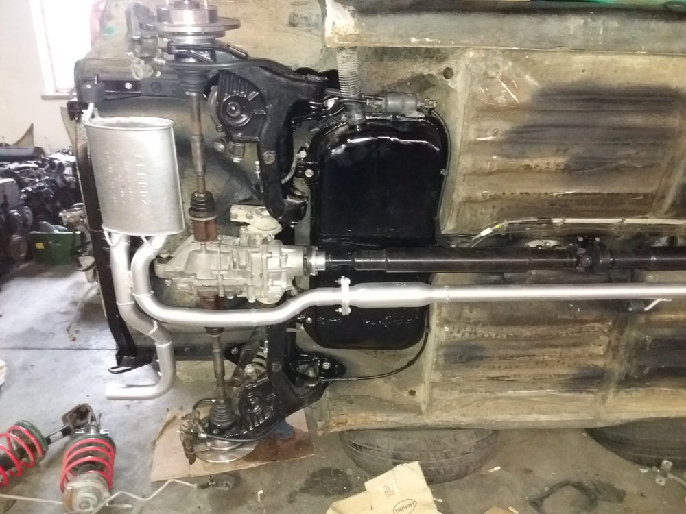

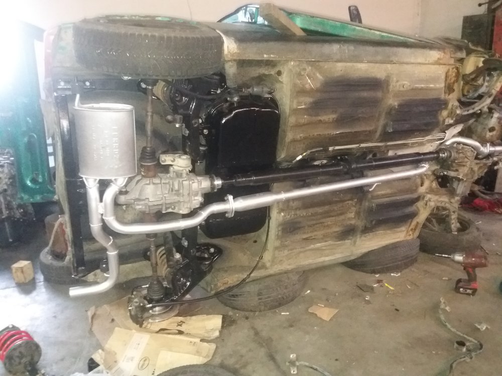

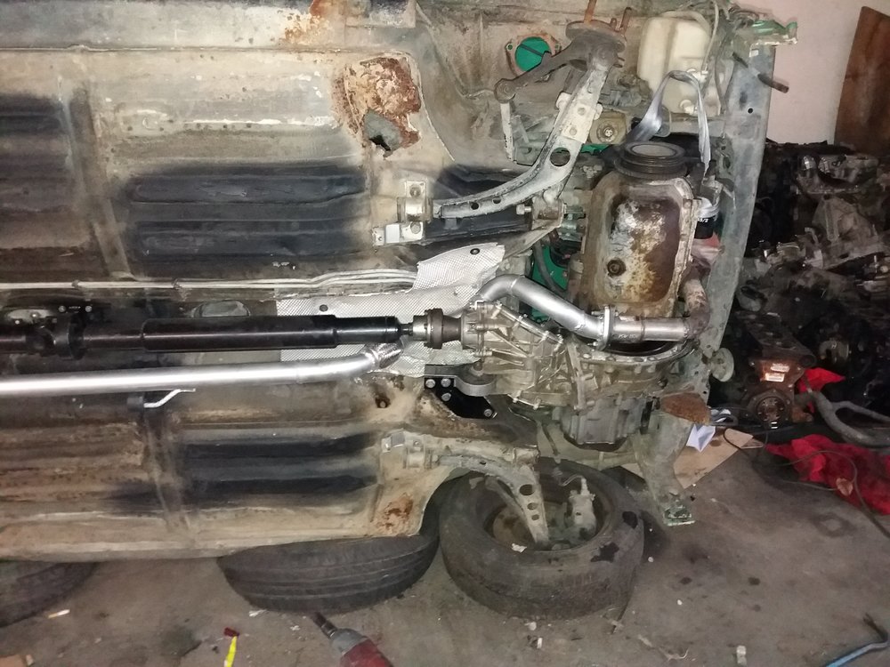

Od spodu poskladane20180130_084859.jpg.c9451eb20f688097f8823284e2c7c599.jpg20180130_084841.jpg.e00901fa71e6d7444148d5a1f4a549d7.jpg20180129_105806.jpg.db23456a96e8f8a2346e6d795e18c137.jpg
Zostalo zakleic dziury po splywach z przodu ale to jak bedzie jezdzilo dobrze.

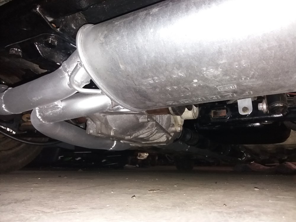

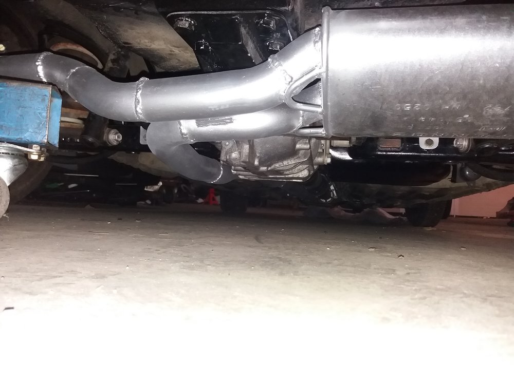

Stanelo na kolach i nie jest tak zle z dyfrem choc przy nastepnym wymysle cos zeby dyfer poszedl wyzej :P20180202_204321.jpg.e0219626d50b752f820831d4066da12e.jpg20180202_204309.jpg.537227c8e3906ff521fff56ddda78792.jpg
Wydaje sie nisko ale mialem tylko mega uciete sprezyny na tyl, siedzi na odbojach i kolo wchodzi w nadkole. Szukam niecietego eibacha na tyl jakby ktos mial.
