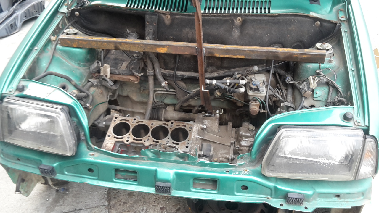

I na początek tak to wygląda. Trzeba będzie troszke szlifnąć obudowę (minimalnie ) lub/i opuścić całość z 5mm.
4x4 :D

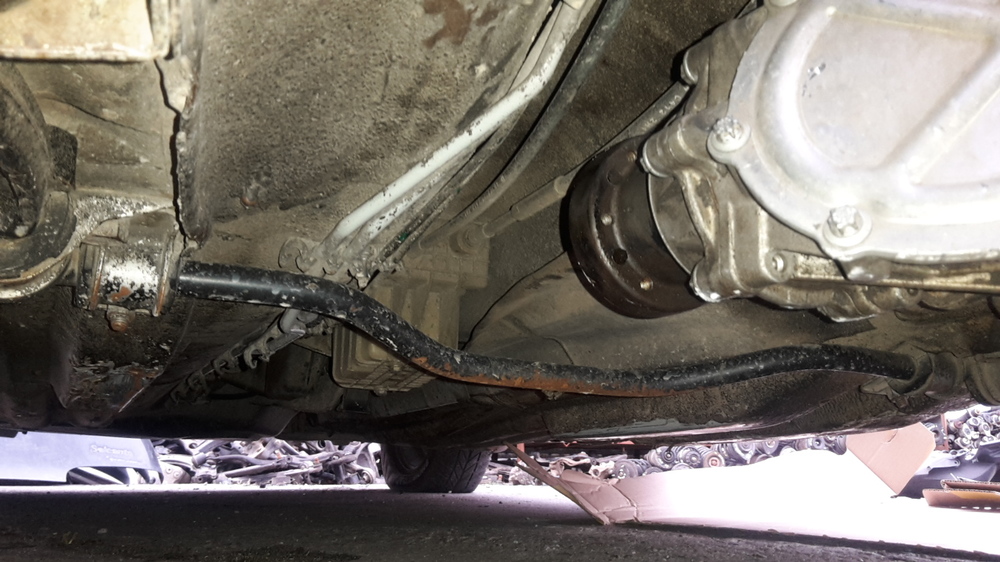

Doradzicie coś co do wyboru dyfra? Wie ktoś czy uda się jakoś wysterować ten nowszy typ z elektrycznym sprzęgłem??
Przydałby się jakiś dokument serwisowy gdzie często są wykresy i/lub jakieś wartości napięć czy inne parametry przebiegów elektrycznych to by się podpatrzyło i wszystko się da :phi:
No wlasnie o to mi chodzi. Chyba wezme ten elektryczny.
Ten elektryczny to moze nie jest to o czym myslisz.  Wersja climb miala blokade mostu,  moze ten elektryczny to jest wersja z taka blokada wlasnue.?
Gdzies czytalem ze z czujnikow abs zczytywany jest sygnal i jak przednie kola sie slizgaja a tyl stoi to uklad sterujacy dolacza tyl wiec raczej jest dolaczany.

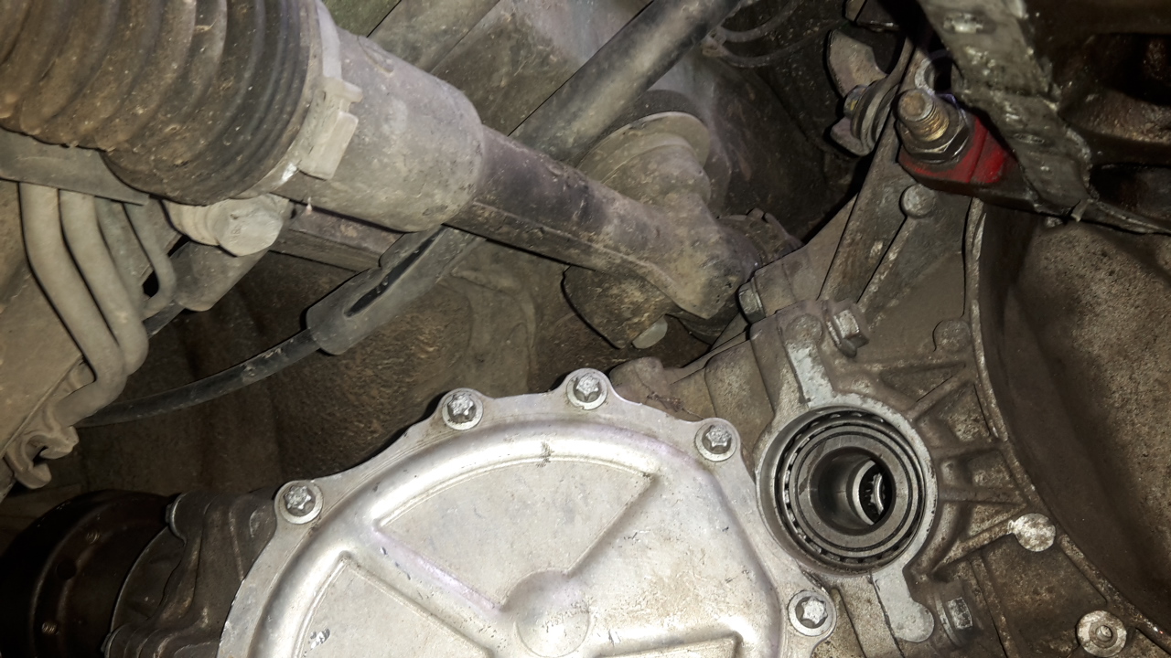

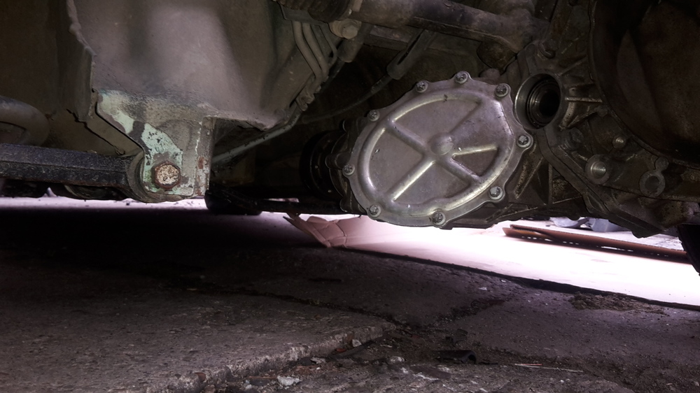

Rozbierales skrzynie i przystawke?  Masz zdjecia?  Pokazesz?
Ten przyczłapnik odbierający naped z mechanizmu z przodu delikatny jest :P wytrzyma niuty z turbo?

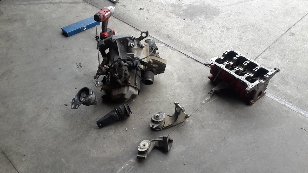

Rozbieralem ale nie mam zdjec. A co potrzebujesz wiedziec? Mam za to takie cos hehe
Wyglada to dosc solidnie, dyfer jest wiekszy niz w zwyklej skrzyni. Mysle ze sporo to wytrzyma.

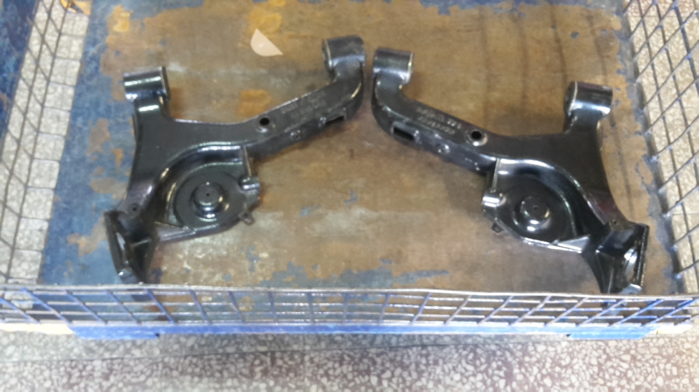

Jak by to wszystko policzyć to te wahacze wcale nie wychodza tak drogo.

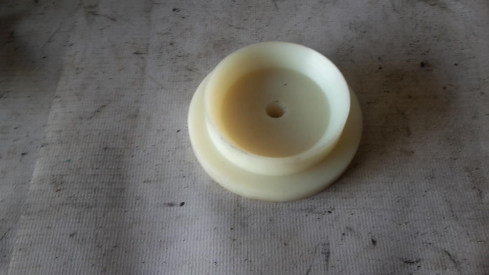

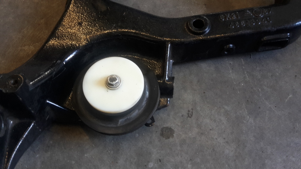

Dzis poszlo pierwsze zlecenie do mojego tokarza. Jutro jakies foto z postepow. Powoli organizuje reszte gratow z pandy. Mysle, ze zanim dorobie adaptery do lozysk to reszta gratow juz bedzie.

przy okazji, tak sobie patrzę na zdjęcia tych tylnych wahaczy z elektorwoza... Tam są inne amortyzatory? Mocowanie amorka jest całkiem w innym miejscu niż w seryjnym wahaczu. Jaki masz na to plan?
przeglądałem w EPR i tylna belka i amortyzatory tył mają inny numer niż normalne cento. Sprawdzałeś to?
Tak właśnie tego się bałem i mialem ze zwykla belka jechac mierzyc wahacze ale watek angielskiego cc przeswiadczyl mnie ze pasuja, poza tym znalazlem ogloszenie z Wloch, w ktorym bylo cale tylne zawieszenie z polosiami i tez mial zwykla belke. Roznice widac na rysunkach w eperze. Belka od elettry ma mocowanie z tylu chyba do przekladni i nie ma wieszakow do zbiornika paliwa. Amortyzatory roznia sie tym ze sa przykrecane na dole na srube M12 a nie jak normalnie M10 to pewnie przez to, ze sa podparte tylko z jednej strony. Rozwiercilem tulejke w zwyklym amortyzatorze. Inna jest chyba tez sprezyna - zwezana dolem - dlatego potrzebuje gniazda gorne i juz dorabia mi sie element, ktory bedzie trzymal ta gume.
Mocowanie amorka jest w tej samej linii tylko do przodu przesuniete troche. Zwykly amor da rade, pozniej zaloze krotsze amory

Nie podejdzie. Jest inny rozstaw srub dlatego bede dorabial gniazdo na lozysko z pandy. Pasuje piasta z pandu 1 4x4 ale nie moge do niej dostac przegubu i duzo by bylo kombinowania zeby zalozyc tarcze.
inny rozstaw śrub to nie jest jakiś tam duży problem. Wystarczy zeby ze dwie pasowały a kolejne dwie można łatow przerobić bo w wahaczu jest prosta blacha (odlew) który łatwo mozna nawiercić. Opadł by problem z łożyskiem, z tarczami, zaciskami, doborem przegubu.
Nie beda pasowaly. Nawet jezeli rozstaw spasuje to nie bedzie celowalo srodkiem piasty w srodek otworu w wahaczu. Tak samo mierzylem adaptery pod zaciski do tylu z cento do tego wahacza z elettry to dwie sruby pasuja ale nie trafia w srodek. Latwiej dorobic.

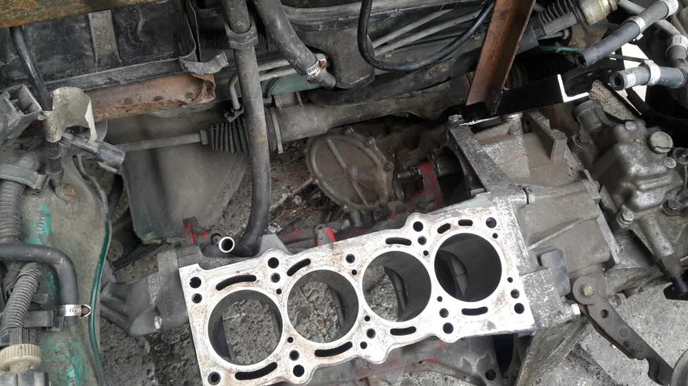

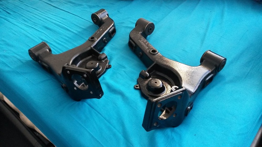

Powalczylem dzis troche w temacie. Wahacze z pandy2 tylne pasuja prawie idealnie pod belke z cento.  Trzeba jedynie uchwyty blizej srodka przespawac o kawalek,  doslownie centymetr roznicy jest.
Na dlugosc tez prawie idealnie,  na oko wydaje sie,  ze jest ok.   Jutro powalcze dalej i sprawdze czy w takiej konfiguracji pasuja oryginalne poloski. Jak nie zapomne to cykne kilka zdjec.
Jeszcze bedzie potrzeba kilku zmian bo mocowanie amorka jest w innym miejscu i sprezyna tez jest lekko nie w osi.  Ale to pierdoly,  nie takie rzeczy sie przerabialo :D
Tak czy inaczej oryginalną belkę z pandy2 tez przymierze bo wygląda calkiem rozsądnie.  Mi trochę sprawe ułatwia to,  że nie mam  tyłu podłogi.  Pozostałość po centralu :D
Moim zdaniem jak juz kombinowac z panda to cala belka. U Ciebie jest dobrze bo nie masz tylu faktycznie i bedziesz mogl to jakos rozsadnie zamontowac. To cc ze slaska z silnikiem z forda mialo cala belke z pandy i straszna koza sie zrobila.
Co do montazu samych wahaczy to mocowania wahaczy w pandzie sa rownolegle do belki a w cento nie. Trzeba by wahacze podginac albo calkiem przerobic mocowania w cento bo jak przesuniesz to nie beda w linii.
