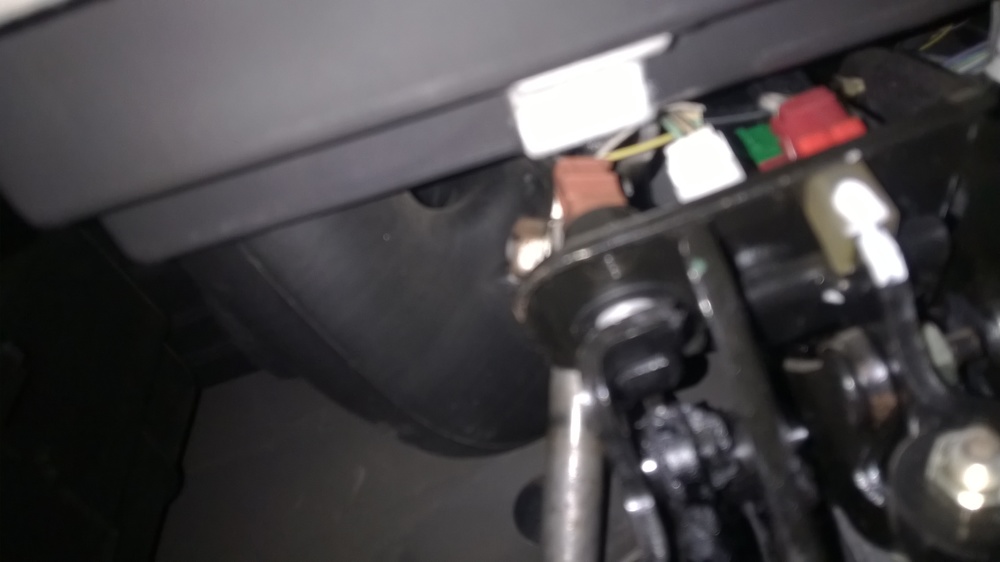

U mnie są 2 czujniki. Sprawdzałeś czy i Ty nie masz dwóch?
A gdzie jest drugi ?
zdjęcie kiepskie bo przed momentem robione, po ciemku. Anglik, więc nie przejmuj się ewentualnymi różnicami otoczenia pedałów. Brązowy czujnik jest od sprzęgła, biały i czerwony współpracują z pedałem hamulca.
Wielkie dzięki za fotkę :piwko:, wyjaśnia wszystko, tylko, że ja ma tylko 1 czujnik hamulca i za cho..lere żadnego miejsca na inny :(.
To ten z żółtą końcówką, po lewej kawałek białego od sprzęgła.
Skoro nie masz miejsca na drugi czujnik to raczej nie to :(
Biała wtyczka jest do deaktywacji parktronika, łączy się z taką kostką z wiązki moduł - hak, której Ty nie masz.... Wolne gniazdo 26 pin na module...
Usuń z bsi moduł haka, ustaw go jako nieobecny, lub odinstaluj w zakładce personalizacji klienta ( tam gdzie są np. zmieniają, alarm, etc.)

Właśnie wróciłem od mechanika, czujnik hamulca  jest w porządku, występuje błąd komunikacji z modułem przyczepy, stąd zapalone światła stopu chociaż haka nie ma. Nie miałem czasu żeby sprawdzić czy ten moduł jest w samochodzie (podobno pod plastikami z tyłu).
Prośba do JEDROCHA, może byś zapodał kawałek schematu z tym modułem, to bym coś jeszcze pomierzył

Witam, dopiero dzisiaj problem rozwiązany:piwko:. Moduł przyczepy został fizycznie odłączony i wycięty z oprogramowania. Światła stopu działają po naciśnięciu pedału hamulca , ale jazda:hehe:. Dodatkowo jutro odbieram dorobiony kluczyk, zmiana opon, geometria  i nabicie klimy (nie jest zbyt wydajna). Zostały do zrobienia czujniki parkowania ( dwa nie działają) i wymiana płynów. Dziękuję za pomoc, pozdrawiam.
