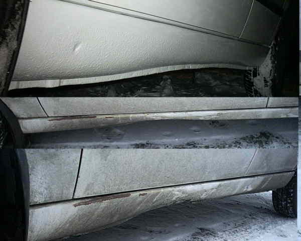

Czym ty się martwisz? Zobacz, co ja sobie zrobiłem w zimie (też o grudkę lodu) clown.gif i jak chłopaki wyciągnęli za pomocą kilkunastu dziurek i wkrętów - tu nawet młota nie było trzeba, wkręt odpycha się od wewnętrznego progu, wystarczy kręcić wink.gif. Efekt końcowy oczywiście na górze. Przepraszam za nie umyte auto (dwa dolne zdjęcia). I tak wiele nie kosztowało. ok.gif
Nie daj spawać - przepalone blachy szybko pordzewieją (podobno).

To jest bardziej prawy niz lewy prog grinser006.gif, ale mimo wszystko nie naprawiaj tego - szkoda pieniedzy.
Zostaw nic nie rób.
> foto
no niech cię sra... ta tego biegunka dopadnie jak ty to chcesz naprawiać biglaugh.gif spawane progi = fe, be, nie dotykać... będą po pewnym czasie rdzewieć, szkoda...
No tak... jak naprawiać - pewnie wystarczy kilka dziurek i wyciąganie wybijakami... Elektromagnesem nie wiem czy dobrze złapie - w końcu to dość wypukły fragment. Moim zdaniem chyba nie rzuca się to w oczy na tyle żeby się tym jakoś przejmować. Jeśli chcesz - twoja sprawa... tylko jeśli już to po wyciąganiu zafunduj sobie wtryśnięcie do progu środka antykorozyjnego - są różne - np coś w rodzaju pianki itp...

ja bym takim jeździł, za nowe auto żeny coś spawać i kombinować,
oczywiście da się, ale to nie ma sensu bo od środka będzie się robiło "nieciekawie"...
a trza by zrobić tak:
-oszlifować punktowo miejsca najbardziej wgniecione
- przyspawać coś mocnego do progu w tych punktach i po kolei wyciągać,
za każdym razem odcinając (to coś)
tylko w ten sposób można próg doprowadzić do kształtu, w którym ilość szpachli nie przekroczy 2mm,
a to można uznać za sukces - wtedy nic nie powinno opdaść,
później na szapachlę podkład, baranek i lakier - ale, i tak nie położysz baranka w taki sposób jak w fabryce i nie zrobisz takiej samej "faktury"
więc...

IMHO odpuść sobie - ktoś i tak na pewno w ciągu roku/dwóch przywali Ci drzwiami pod supermarketem ;-)
