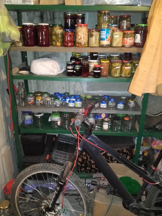

Użyłem plyty osb 22mm, głębokość półki 40cm długość 230cm. Do tego wsporniki 300x350 mocowane na kolkach osemkach. Wszystko z przodu podparlem kantowkami 40x40. Waze 90 i spróbowałem wybrowac je kładąc się na nich i wytrzymaly ^^ na burdel nie patrzeć
Jak to mocno obciążysz np. słoikami to półki się ugną. Metr półki bez podpórki to dużo
Na słoiki mam akurat stalowa półkę ale na całą resztę właśnie taką
