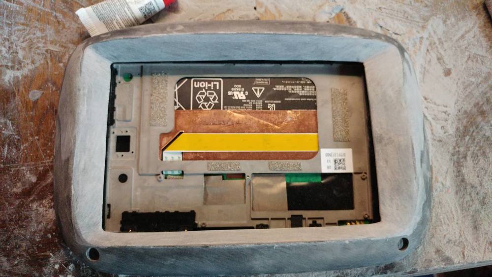

Rozwiązałem obie kwestię po swojemu. Patrz zdjęcia, to taki większy plan "parodii" seicento.
Taba kupiłem Nexusa 7 niestety bez GSM i niestety od razu go potłukłem :D chwilę po zakupie - no cóż ręce które kaleczą.
Materiały to kratka od nawiewu i panel nawiewu ze złomu - w każdej chwili wsadzam oryginał i wsio do żyda. Kilo szpachli do plastiku - póki co to tak na dotarciu.
Z elektronicznego nawiewu na razie podłączyłem:
Wszystkie czujniki temperatury: nagrzewnicy, wewnętrznej, zewnętrznej, słoneczny.
Elektroniczna opornica zamiast zwykłej z drutem w ceramice.
Silniczek obieg zewnętrzny i wewnętrzny - reszta to dużo dłubania i w ogóle :)
Ramki staram się jeszcze spasować żeby było to lepiej bo na razie to wygląda na drut. Ale co zrobisz.
Później podkłady i malowania itd. itd. Może co z tego będzie, jeszcze edit, ciekawi mnie jak zachowa się ogniwo LI-ION tableta w temperaturze -20 i +50 w samochodzie. Obawiam się że zrobi bum a to prowadzi do pożaru samochodu. Możnaby dać stabilizator 4V przykładowo dla podtrzymania funkcji tableta zamiast baterii i pewnie tak zrobię :)

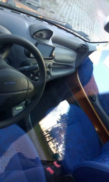

Tak mi to na razie wyglada. Jest duzo kwestii do przemyślenia ale da sie jakos rade0d4a713aab2ae9a8b613353dec355ab4.jpg

ciekawie to wyglada :)
ps z czego masz tunel pod radyjkiem ;) ?
mnie chyba też zainspirowaleś do podobnej modyfikacji tylko ja myślałem bardziej coś w stylu bmw seria 1 u Ciebie w tym miejscu jest obrotomierz
Ja też bym szedł w dobudówkę w miejscu obrotomierza i niech się wyświetla :phi:

Niestety u mnie jest wlasnie obrotomierz a chodzilo mi po glowie cos jak w BMW jednak chciałem zeby nic sie nie zaslanialo wiec próbuje tak [emoji14]
