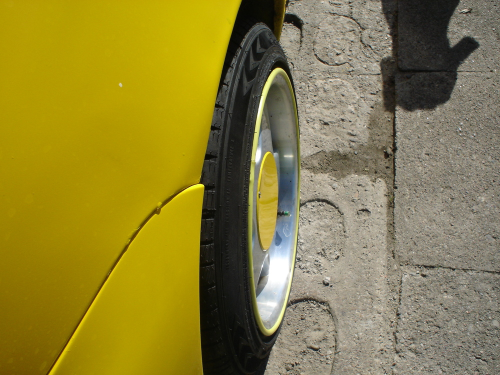

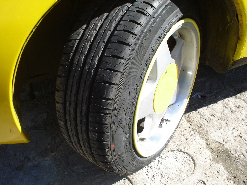

Obiecane zdjęcia Przejechane ok 120km pierwsze wrażenia
na pewno bardziej miękka niz stary 15 letni dunlop 2000
jest ciszej jak dunlop
poza tym cięzko powiedzie bo mało km przejechane i tylko w pełnym słońcu
polowa bieżnika identyczna jak w nankang as1
Ładnie ładnie, ten żółty z palety ferrari widze. Przy malowaniu jakbyś zabezpieczył błotniki to byłoby schludniej, bo widać ślady farby. Koła ok.
Nie zgadłeś Żółty z palety RAL 1003 tzw żółty sygnałowy
