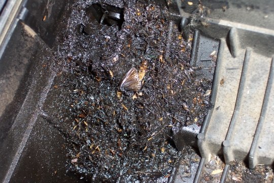

Syfolandia w obudowie filtru powietrza!
W załączniku przesyłam foto z rozebranej przed chwilą obudowy filtru powietrza w mojej fieścinie.
Auto kupione kilka tyg. temu... jak Ktoś mógł coś takiego wozić... sciana.gifsciana.gif i jak ja mogłem tam wcześniej nie spojrzeć confused.gif
Czy moze to miec jakies negatywne skutki dla silinka oprocz tego, ze zuzywal wieksze ilosci paliwa?
Filtr cale szczescie byl caly i syf raczej sie do niego nie przedostal...

Co to za syf? Czy to autko jakieś popowodziowe czy coś w tym stylu?
Ja nie mam pojęcia co to było, poważnie...
sie zastanów czemu Ty to masz zaolejone bo na takie mi wygląda na zdjeciu niewiem.gif

To jakis fotomontarz przy uzyciu fotoshopa? hmm.gif, bo ja czegos takiego na oczy jeszcze nie widzialem yikes.gif Widac ze poprzedni wlasciciel kompletnie nie dbal o auto, az strach pomyslec jak inne podzespoly w twoim aucie wygladaja icon_rolleyes.gif
a czy do obudowy filtra nie jest podłączona czasem odma ??
yikes.gif jak tam moglo sie tyle syfu nazbierac
chyba dawno tam nikt nie zagladal
ten piach i liscie to sie czasami zdarza .
Ale wyglada jakby jakis szlam zaciagnal albo jest caly czas tam mokro ?

no albo jest tam mokro od wody w co wątpię bo woda by odparowała od samego zassysanego powietrza allbo jest tam tłusto od syfu z odmy...
Tak odymaj jest podłączona do filtru... Odłączyć i puścić na dół??

ma gaz ?? co do odłączania to trochę nie ok z ekologią ale to twój wybór, pytanie jeszcze czy to fabrycznie zrobione czy jakaś prowizorka ??
ps. jeżeli na przeglądzie znajdą że jest odłączona to mogą się czepnąć natomiast jak jest odłączona to pokaże mniejsze zanieczyszczenie na analizatorze spalin

Za duzo pluje z odmy IMHO , albo auto jezdzi na bardzo krotkich dystansach albo ma jakies przedmuchy

no zależy czy jest to orginalne podłączenie i nigdy nie było czyszczone i poprostu po iluś tam latach się nazbierało czy też coś już mówi pa,pa... 30.GIF

to jest syf na dnie puszki, nad tym jest filtr, a potem odma
jesłi tak to ten syf wziął się nie z odmy, ale z z zewnątrz

Jest jeszcze mozliwosc ze auto zaliczylo dach crazy.gif czego Ci nie zycze wink.gif

Przy przewrotce olej moze wyciec przez odme zalewajac filtr smirk.gif Poza tym nie mowie ze na 100% tak bylo, ale taka mozliwosc jest smirk.gif

A żeby olej wylał się do filtru wystarczy np. ze auta jeździło na krótkich dystansach, albo że oleju było wlane za dużo... Mam rację?

ale syfilis i czemu taki wilgotny/tlusty ?? od tych robaczkow? soki puscily? zlosnik.gif
wyczyść to i patrz czy ci znowu się nie zabrudzi w krótkim czasie, zwróć uwagę czy np. oleju za dużo nie ubywa albo czy nie kopci za bardzo z rury wydechowej...

spustoszenie robi w kieszeni bo trzeba kupować i dolewać a nadmierne ilości wywalane prze odmę są objawem końca uszczelniaczy lub pierścieni...

W kazdym aucie jest inaczej i najlepiej jak zapytasz (obejrzysz) takie same auto. W jednych wyjatkowo łątwo liscie inne robale wpadaja do puszki i nic w tym dziwnego a w innych przewaznie jest czysto i obudowie filtra. Po to jest filtr zeby takie rzeczy wylapywal i ja bym sie tym za bardzo nie martwil. Po prostu ktos przegapił wymiane filtra. Co do tego mokrego to tylko woda czy coś innego?

W komorze spalania?
Kopcic bedzie, czyli bedziesz musial dolewac.

Raczej olej, ale woda też tam była...
Może przez lata się nazbierało i coś wypluło...

Wymieniałem dziś olej...
Facet od którego kupowałem poszedł ze mną do auta i powiedział, że olej który tam jest był stary, a ze ktos dolal do niego polsyntetyka to auto pewnie dlatego troche sie poplulo.
Olej i filtry powymieniane. Zobaczymy co dalej
