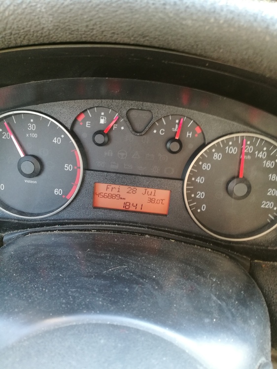

Witam, od paru dni występuje problem z rosnącą temperaturą silnika. Objaw występuje tylko podczas jazdy pod górę, na autostradzie ze stałą prędkością, po paru kilometrach zaczyna rosnąć temperatura dopóki nie odpuszczam gazu. 30 km po prostej 150km/h temperatura bez zmian. Z opuszczonymi szybami i nawiew na max temp nie spada temperatura silnika. W krokach klima, słychać jak wentylatory działają, wskazówka ani drgnie. Przed wymianą pompy wody też pojawił się problem. Czyżby termostat?
Prawdopodobnie...
Ale sprawdź też czy 1-szy bieg Ci się załącza na wentylatorze chlodnicy.
Chłodnica też moze być zapaćkana.
Problem znaleziony, syf na chłodnicy, teraz trzeba sie dostać do chłodnicy i chyba najlepiej ściągnąć zderzak, wyjdzie w praniu.
