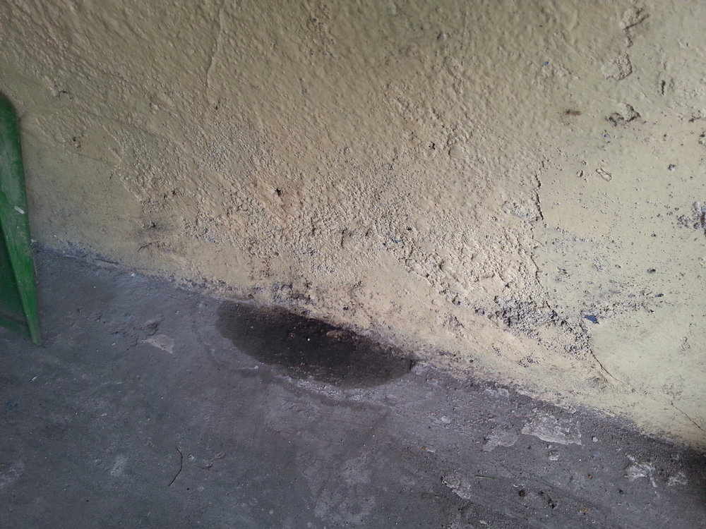

Hej. Mam garaż murowany skrajny ostatni w rzędzie postawiony jakieś 35 lat temu. Zimą przy roztopach posadzka ciągnie wodę od zewnętrznej ściany. Dodatkowo bardzo pije wodę która ścieka z auta. Robiona była już ilolacja pionowa ławy i ściany ale to nic nie dało. Nie jestem budowlańcem ale wydaje mi się że ktoś nie zrobił izolacji poziomej po wylaniu ławy i dlatego posadzka pije wilgoć.
Jakby pomalować posadzkę farba do posadzek to myślę że ona i tak odskoczy bo wilgoć będzie w betonie. Gdyby to przykryć kafelkami? Da radę?  A dziś wpadłem na taki pomysł https://enimat.pl/antyposlizgowa-wykladzina-garazu/

Jeśli chodzi o płytki to może odpaść tak jak farba. Jak beton sie z wierzchu odmrozi to odpadnie razem z klejem i płytką. Nie możesz zerwać?

X lat temu ten garaż był użytkowany przez mojego dziadka. Ojciec opowiadał ze kiedyś była tam wylewka pod skosem w "starym stylu" zeby woda wypływała z garazu i samochodu. Dziadek ponoć wszystko skuł kładł kostkę granitową z odzysku papę a nawet jakieś gumolity i nanto poszla wylewka. Po tylu latach nic nie pęka jest stabilne i nie pracuje. Tylko od zewnętrznej ściany pojawia się zawsze piękny kleks na posadzce gdy przychodzą bardzo ulewne deszcze albo roztopy po zimie.
Może jakiś drenaż wzdłuż tej ściany zrób zeby wodę zebrać i odprowadzić gdzieś dalej.

Wykładzina pcv (winylowa). Tylko, że podłoże musi być suche. Jak będzie ciągnąć wodę od spodu, to się zrobi grzyb pod całą podłogą.
U mnie tak wygląda po deszczowej niedzieli. Zimą to mam pół posadzki z takim kleksem.  Na drugim zdjęciu widać inne miejsce i skutki tego co robi woda ze ścianą...
Cały czas myślę że to brak izolacji poziomej skoro pionowa była już zrobiona. Kolega mógłby załatwić sprzęt i zrobić iniekcję. Przed zabiegiem trzeba wysuszyć mury? Ktoś robił coś takiego?

Zaczęliśmy robić iniekcję ciśnieniową. Mam nadzieje że coś pomoże. Po pyle z wiercenia możecie określić z czego jest postawiona ściana? To suporex?
