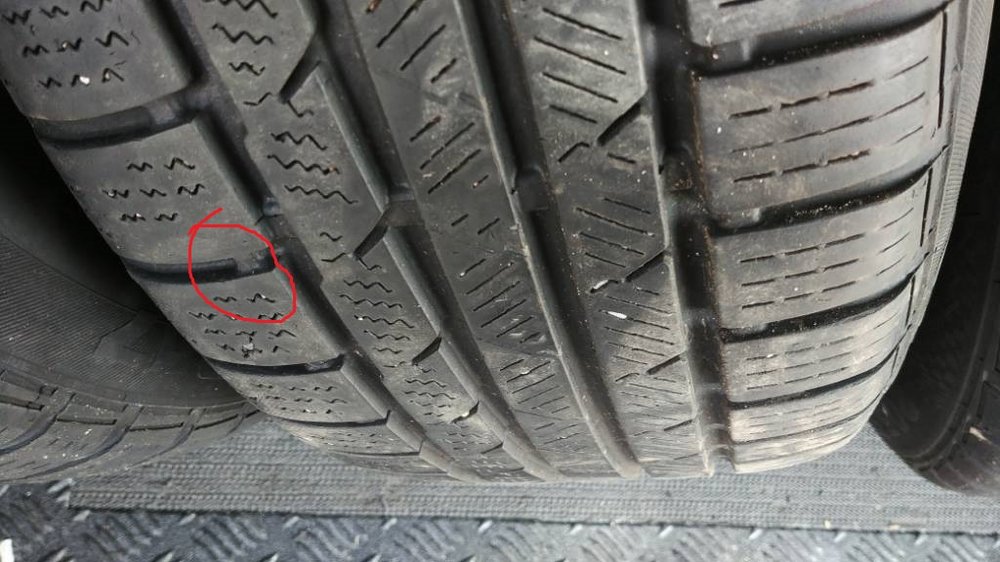

Dzisiaj kupiłem felgi z oponami z olx używki :) opony kupione w 2015r a felgi ze Scenica III z 2013 roku chyba z wersji Bose :) kwota chyba bdb 1200 zl komplet :)e82c67bcedce79ca1631c7c26b47fcce.jpgdf86fe660aefc9f8c245fdba9928be98.jpg831830ddd365c13c631704eb17518549.jpg

Kwota dobra, ale bieżnik już trochę wzięty, na krawędziach,  na środku zresztą też
Nowy wygląda tak:

Patrzac na fotki, to te kapcie juz raczej tak srednio sie nadaja do czegos.
Ile tam jest tego bieznika, 4-5mm max?

Nie no bieżnika jest sporo, ma pewno powyżej 6-6,5 mm, tylko ktoś jeździł na za dużym ciśnieniu (zjechany środek) i miał problem ze zbieżnością (jedna krawędź - konkretnie zewnętrzna), przynajmniej na tej oponie co jest fotka.

Bo ja wiem wygląda na mniej, tak na jedna zimę i na smietnik

Są po prostu nierówno zużyte .....
A poza tym forma bieżnika jest taka że tracą mnóstwo lamelek bardzo szybko ....

7mm mają te kapcie bieżnika więc nie jest tak źle ... ale jak to AK potrafi ocenić z gównianej foty ilość mm  :D panowie ile mają nowe ?

Tak, nierówno zużyte, ale chyba odniesiemy się do miejsc, gdzie jest najwięcej zuzyte? ;)

To zrób niegówniane foty, przecież jesteś fotograf ;] Ja tam widzę 2 mm nad min. głębokością, ale może takie zdjęcie :phi:
oczywiście zdjęcie nowej wygląda inaczej trochę niż grafika powyżej ;-)

Luz, przeciez to nie ja bede na tym jezdzil ;)
Ale na brzegach ta opona wyglada naprawde na mocno zjechana..

Nowe mają powyżej 8,5 mm w zależności od marki i modelu nawet i powyżej 9 mm

No i teraz porównaj do tego co wrzuciłeś powyżej na fotce ....
Środek masz prawie BEZ lamelek
a prawy brzeg u Ciebie jest przedzielony "łysym" (bez urazy) :) fragmentem gumy :)

O to mi chodzi, czyli jednak jest mało

ale to jest DO znacznika zimowego ! który ma 4 mm, zatem opona ma jak napisałem ~6-6,5 :)

w tym może być ale sprawdzę później na środku ma ponad 7 :-) tak czy siak lepszych używek w cenie do 900zł :/ bym nie znalazł a miałem opcje albo prostować stare stalowe felgi albo kupić inne stalówki :/

No tak, ale ten znacznik w zimówce to zimówka na smieci

Czyli DO śmieci za 2-2,5 mm :)
