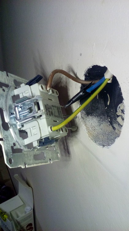

W puszce mam kable jak na zdjeciu poniżej.

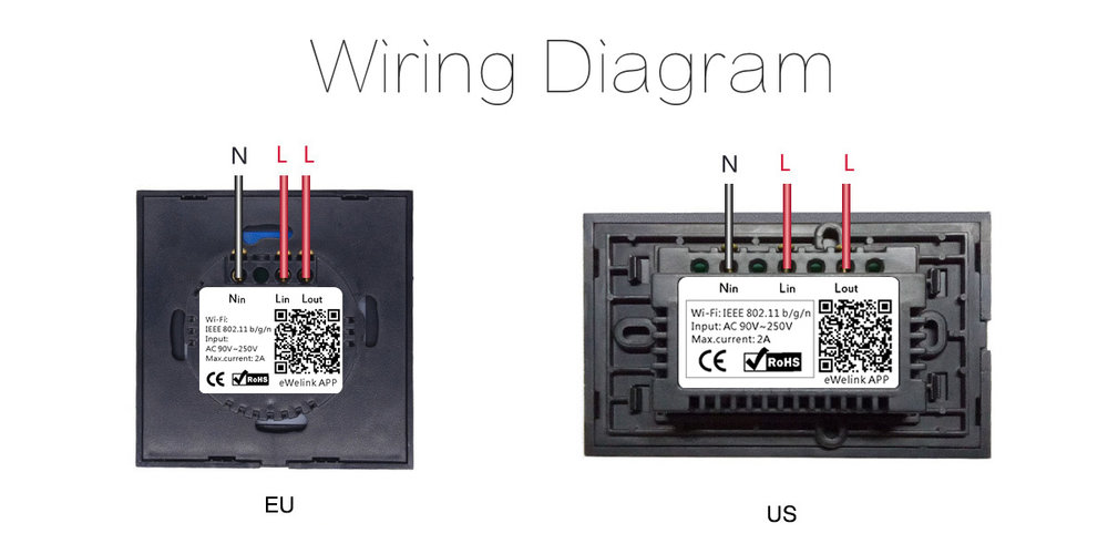

Niebieski niewykorzystany. Nawet kolor pasuje. Jeśli jest na nim neutralny to jesteśmy w domu. Tomkowski zapodał schemat.
Jeśli nic na nim nie ma to w puszce przy suficie (na taki rozkład puszek to wygląda) powinien się dać podłączyć do N. I znów jesteśmy w domu.
Ustal gdzie jest drugi koniec niebieskiego.

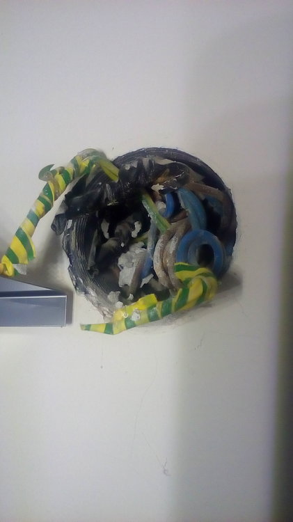

Na zdjeciu jest jak wyglada puszka. Nie wiem czy cos widać. Wlacznik kupiony do nowego domu, gdzie jest neutralny. Chcialem tylko przetestowac w obecnym miejscu zamieszkania.
Zbyt mało przejrzyste jest to zdjęcie. Musisz na miejscu oczami obadać co do czego idzie. Szanse są.

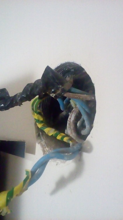

Na tym zdjeciu moze lepiej widac. Wiecej łaczeń niebieskich kabli nie ma. Cztery niebieskie lacza sie z jednym brazowym. Trudno, jutro zobacze w drugim domu jak to działa.

Niestety nie. Gdybym tam był to rozkminiłbym Ci to ale po tych zdjęciach nie da rady.

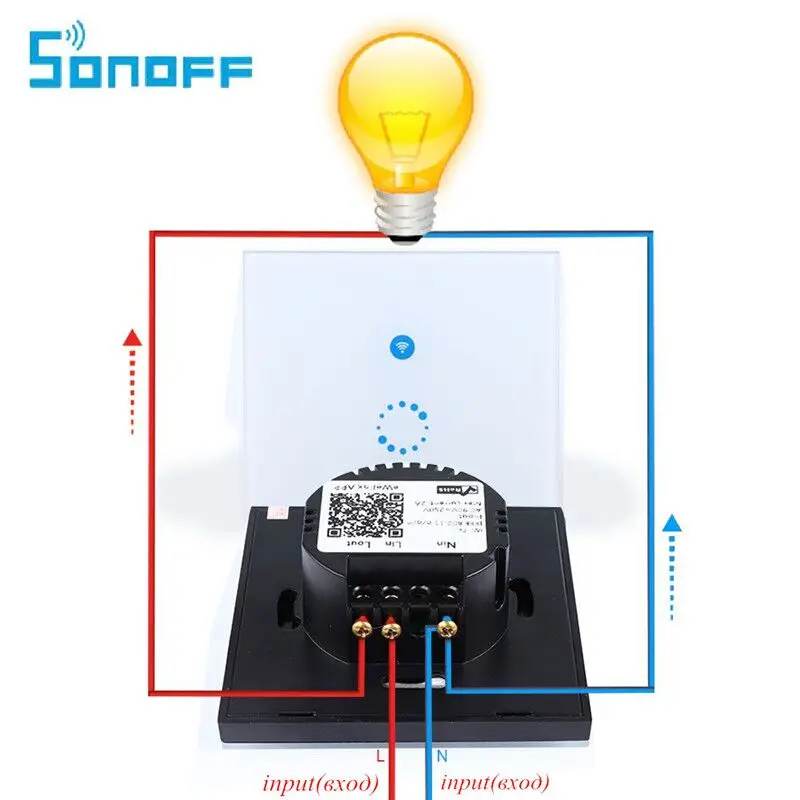

generalnie 3 przewody w przełączniku oznaczają instalację przygotowaną pod 2 obwody (górny obrazek) i dobrze bo jest szansa założyć tego mądrego przełącznika
musisz przerobić z tego co jest na górnym obrazku na takie coś jak w dolnym obrazku - ten nowy steruje tylko 1 obwodem
jak w samym przełączniku już podał kol/ tomkowski
