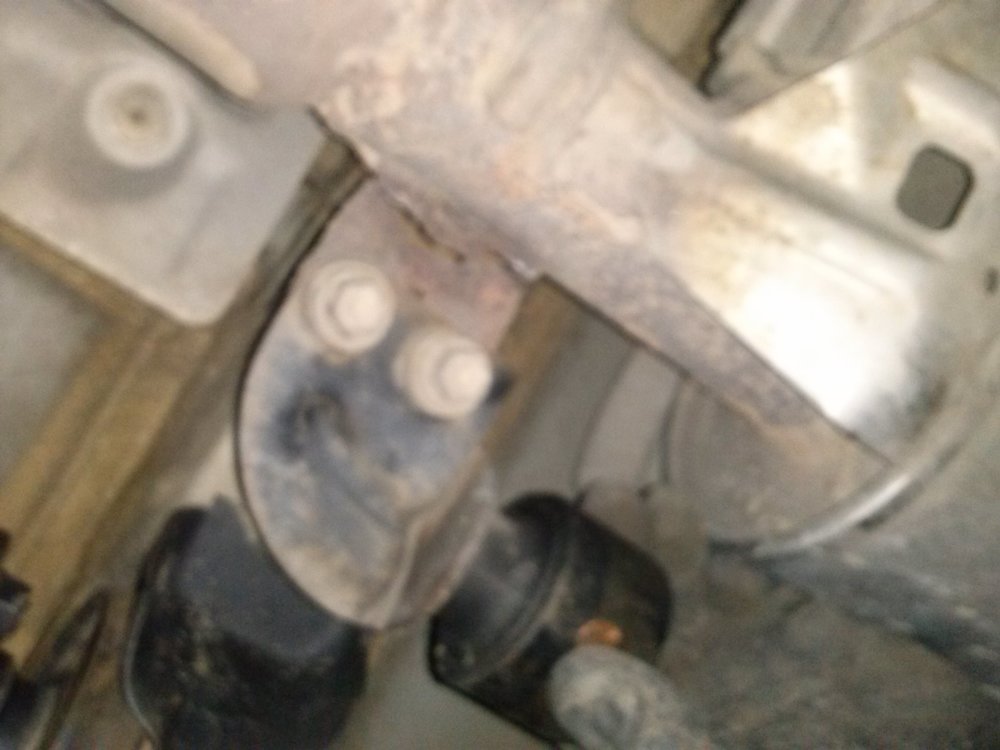

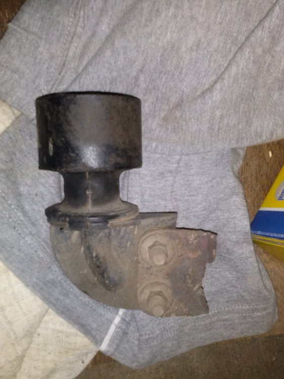

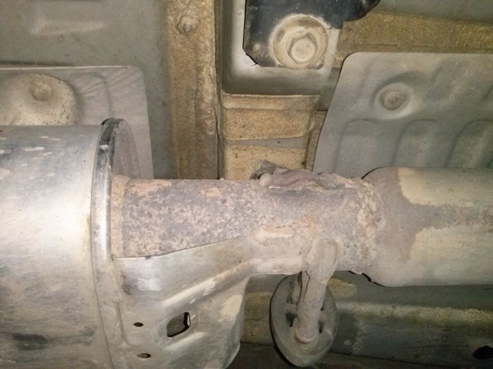

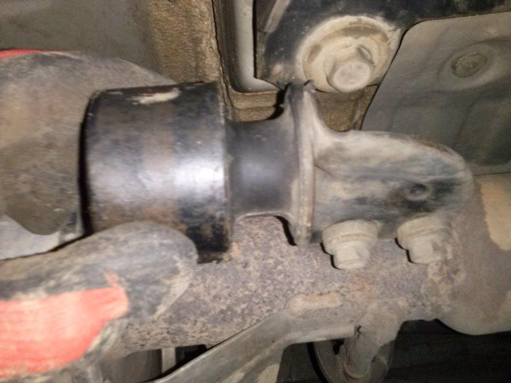

Część z Lexusa RX 300 z 2001 roku, wersja EU. Miejsce mocowania na rurze wydechowej przed pierwszym tłumikiem, brak połączeń elektrycznych. Element przymocowany na metalowym wysięgniku przyspawanym do rury, wykonany jest z twardej gumy. Jakieś sugestie co to?

A to nie bedzie jakis tlumik drgan, skoro jest z gumy ?
To jest tłumik drgań. Pany z Lexusa pewnie zauważyli, że w pewnym zakresie obrotów i obciążeń, powstaje rezonans i dali taki tłumik, żeby te drgania zlikwidować.
Tłumik drgań lub inaczej masa tlumiaca , podobne montowalem w zawiasie Panda II 4x4 na tylnym mechanizmie różnicowym miały za zadania podnieść komfort i eliminacje drgań w zawieszeniu i kabinie itp.
