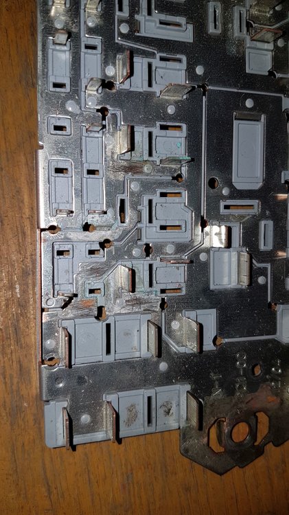

Żeby nie zakładać kolejnego tematu, musiałem też sprawdzić jak u mnie wygląda skrzynka w aku. Oceńcie czy jest tragedia czy nie ma się czego bać, ewentualnie czym to wyczyścić.
Ja ścieżki czyscilem papierem szczotka druciana i płynem zmywaczem do gaźników. Efekt pracy zero errorow .
U mnie najbardziej była skorodowana właściwości ta część gdzie przychodzą duże bezpieczniki...
U mnie nie wali błędami ale ciężko idzie się dogadać z przepustnicą, na wszelki wypadek wolałem wyczyścić skrzynkę.
