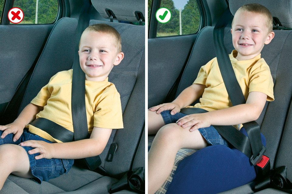

jetbang Napisano 22 Listopada 2017 Autor Udostępnij Napisano 22 Listopada 2017 1 godzinę temu, Ryb napisał: Tu masz podkładkę vs. prawdziwy fotelik. Ja bym jednak trzymał się fotelika. ok ... ja rozumiem że niefabryczna podkładka itp ... pytanie o fabryczne układy które teoretycznie musz a być w jakimś stopniu sprawdzane z drugiej strony to akurat jest materiał promocyjny firmy BRITAX więc i ta podkładka była odpowiednio dla efektu dobrana ... nie neguję że to jest prawda ale mi chodziło o cos całkiem innego ... chodziło o fabryczne rozwiazania Odnośnik do komentarza Udostępnij na innych stronach More sharing options...

Ryb Napisano 22 Listopada 2017 Udostępnij Napisano 22 Listopada 2017 46 minut temu, jetbang napisał: ok ... ja rozumiem że niefabryczna podkładka itp ... pytanie o fabryczne układy które teoretycznie musz a być w jakimś stopniu sprawdzane z drugiej strony to akurat jest materiał promocyjny firmy BRITAX więc i ta podkładka była odpowiednio dla efektu dobrana ... nie neguję że to jest prawda ale mi chodziło o cos całkiem innego ... chodziło o fabryczne rozwiazania IMO to nie jest kwestia podkładki a ułożenia pasa, który nie jest przy stosowaniu podkładki w żaden sposób stabilizowany. Foteliki mają jednak prowadnicę pasa a tutaj niezależnie od marki podkładki dziecko Ci się spod pasa może wyślizgnąć. Odnośnik do komentarza Udostępnij na innych stronach More sharing options...
Ryb Napisano 22 Listopada 2017 Udostępnij Napisano 22 Listopada 2017 40 minut temu, sherif napisał: Też tak to widzę i jakoś mnie ten filmik nie przekonuje, ja rozumiem, że przy uderzeniu bocznym jest różnica, ale przy takim jak na filmie jakimś cudem manekin leci bardziej w przód ... Prowadzenie pasa bezpieczeństwa. Jeśli nie jest u góry stabilizowany dziecko może z łatwością spod niego wynurkować, co właśnie stało się na filmiku. Zauważ że fotelik w Passacie, wrzucony wyżej ma stabilizację pasa. Odnośnik do komentarza Udostępnij na innych stronach More sharing options...
jetbang Napisano 22 Listopada 2017 Autor Udostępnij Napisano 22 Listopada 2017 7 minut temu, Ryb napisał: Prowadzenie pasa bezpieczeństwa. Jeśli nie jest u góry stabilizowany dziecko może z łatwością spod niego wynurkować, co właśnie stało się na filmiku. Zauważ że fotelik w Passacie, wrzucony wyżej ma stabilizację pasa. jedna rzecz ... dla mnie marka samochodu na tym etapie nie ma bardzo znaczenia - bardziej buduję bazę mozliwości pod plusy i minusy kolejnego auta... do tego chce sensowne rozwiazanie ... czyli bezpieczne i 3 dzieciaki na tyle ... jedno koniecznie w foteliku a dwójka w czymś takim ... Odnośnik do komentarza Udostępnij na innych stronach More sharing options...

sherif Napisano 22 Listopada 2017 Udostępnij Napisano 22 Listopada 2017 19 minut temu, Ryb napisał: Prowadzenie pasa bezpieczeństwa. Jeśli nie jest u góry stabilizowany dziecko może z łatwością spod niego wynurkować, co właśnie stało się na filmiku. Zauważ że fotelik w Passacie, wrzucony wyżej ma stabilizację pasa. Tylko popatrz sobie jaka jest różnica w wygięciu się obu manekinów, ja tam nie widzę, zeby pas podczas uderzenia był w innym miejscu. Odnośnik do komentarza Udostępnij na innych stronach More sharing options...
jetbang Napisano 22 Listopada 2017 Autor Udostępnij Napisano 22 Listopada 2017 4 minuty temu, Ryb napisał: Ja bym na to swojego dziecka nie posadził. ok ... ale to wygląda juz całkiem ok ma ta stabilizacje pasa ... zwłaszcxza jakby dorzucić do tego boczne poduszki z tyłu i teraz pytanie poszło do VW w których modelach mogą coś takiego zamontować ... Odnośnik do komentarza Udostępnij na innych stronach More sharing options...

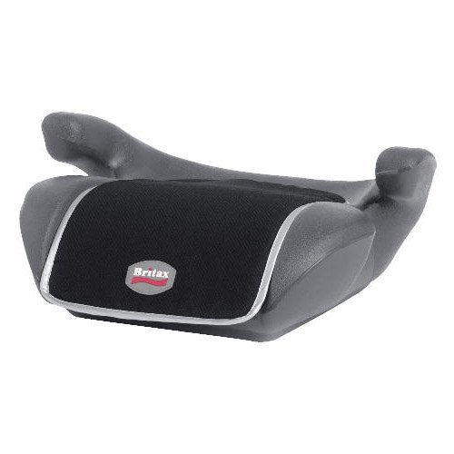

Ryb Napisano 22 Listopada 2017 Udostępnij Napisano 22 Listopada 2017 4 minuty temu, jetbang napisał: tu jest zgoda ... zobacz to Britax Horizon Booster Seat czyli jednak też produkują ... pytanie tylko czy faktycznie ten dodatkowy pasek coś pomaga ??? Jak sobie patrzę na pierwszy lepszy fotelik: To widać od razu, że przebieg pasa bezpieczeństwa w okolicy ramion będzie dokładnie taki, jak chciał producent. Pas jest ustabilizowany tuż nad barkiem dziecka w tym plastikowym kółku, sam pas przebiega przez nie płasko, co zapobiega zrolowaniu (zrolowany złamałby dziecku obojczyk) i zawsze pod dobrym kątem. Czegoś takiego nie dostaniesz na samej podstawce. Jej plus to tyle, że pas nie będzie dziecku przechodził pod szyją. Aleeee... Tylko pod warunkiem że dziecko w momencie wypadku będzie siedziało w idealnej pozycji. No i nadal nie ma pewności jak się ten pas zachowa w momencie wypadku, bo każde auto ma w odrobinę innym miejscu górne mocowanie tylnych pasów, a zwykle nie jest ono regulowane. Więc miejsce przebiegu pasa przez ciało dziecka jest jedną wielką niewiadomą. W pełnym foteliku to ryzyko jest zminimalizowane. Odnośnik do komentarza Udostępnij na innych stronach More sharing options...
jetbang Napisano 22 Listopada 2017 Autor Udostępnij Napisano 22 Listopada 2017 5 minut temu, Ryb napisał: To widać od razu, że przebieg pasa bezpieczeństwa w okolicy ramion będzie dokładnie taki, jak chciał producent. Pas jest ustabilizowany tuż nad barkiem dziecka w tym plastikowym kółku, sam pas przebiega przez nie płasko, co zapobiega zrolowaniu (zrolowany złamałby dziecku obojczyk) i zawsze pod dobrym kątem. W pełnym foteliku to ryzyko jest zminimalizowane. to jak inżynier z inżynierem ... kto da gwarancje że oczko plastikowe nie pęknie ??? :D ... wiem brniemy w szczegóły ... itp ja mam problem że nie chce vana a chce trójkę dzieci bezpiecznie na tylnym siedzeniu przewieźć ... :D trzy pełne w osobówce prawie nieosiagalne ... a wolałbym z racji zawodowych terenówkę ... w terenówkach to tylko w tych klasy lux sie zmieszczą 3 pełne foteliki takie jak ma VW (np w tiguanie) dwie sztuki na skrajnych pewnie by dało radę i 7 latka i 5 latka by pojechała ... a na środku w pełnym foteliku najmłodsza ... Odnośnik do komentarza Udostępnij na innych stronach More sharing options...
