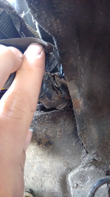

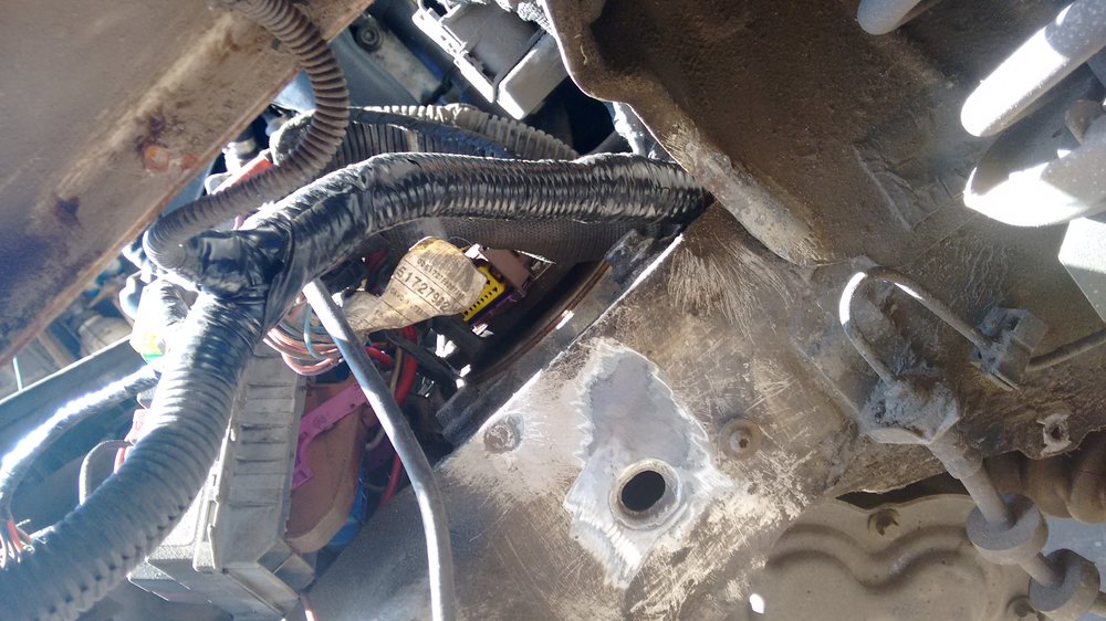

Dzięki Wafer za fotki. Do kompletu trzeba dodać, że przewody masowe znajdują się również na skrzyni biegów, na lewej podłużnicy oraz na fartuchu lewego błotnika - taka czarna puszka. Cholera wie jak ją rozebrać...
W którym miejscu znajduje się wiązka, którą trzymasz w palcach na przedostatnim zdjęciu? Domyślam się, że to ta sama co na zdjęciu ostatnim, tyle że ze świeżą izolacją?
Edytowane przez bochumil
Wszystkie zdjęcia są z tego samego miejsca, wnęka lewego nadkola, łączenie podłużnicy z kielichem amorka, to tam jak widać wiązka się przeciera.
