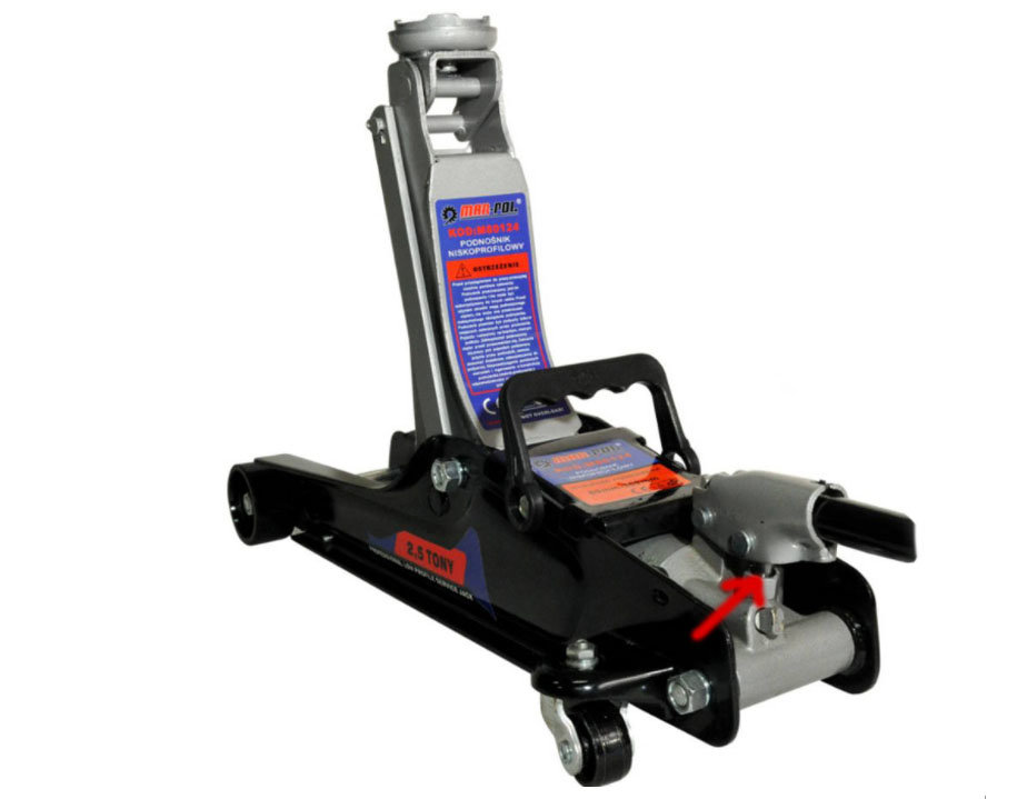

Cieknący podnośnik typu żaba
Dostałem na prezent podnośnik "żaba". Jest jeszcze na gwarancji, użyty dosłownie kilka razy i zaczął ciec. Pod obciążeniem mocno leci olej z miejsca wskazanego strzałką na zdjęciu.
Niby gwarancja, ale się zastanawiam, czy warto się bawić w odsyłanie, pierniczenie się z gwarancją, czy nie prościej, szybciej i - mimo wszystko - taniej zrobić to samemu. Co tam jest odpowiedzialne za uszczelnienie?
zazwyczaj oring , powinien być jako zapasowy bo tam zawsze leci w tanich wynalazkach
ja bym oddał i wziął nowy, albo dołożył u jakiś lepszy (tylko jaki :hehe:)
Ja bym się nie bawił w samodzielną naprawę. Niby prosta sprawa a zaraz się może okazać, że tłoczek jest porysowany i nie ma co składać a wtedy już z gwarancji nie skorzystasz. Wyślij gwarancyjnie, nie będziesz się martwił.
Taka ciekawostka: miałem podobną żabę, z tych najtańszych, i po kilku latach ciężkiego żywota podnosiłem bardzo ciężki samochód i ten tłoczek stawiając opór szedł pod takim kątem, że w końcu pękł 8] Teraz kupiłem porządną żabę, która podnosi na pół metra i wreszcie zrozumiałem jak gówniane są te wszystkie tanie żaby.

Te mi kiedyś zaczął cieknąć podobny podnośnik w tym samym miejscu. Nie miałem już gwarancji i zacząłem go sam naprawiać i okazało się, że oring na tym tłoczku to jakiś wynalazek, zjeździłem 3 hurtownie z oringami i nigdzie takiego nie mieli i musiałem przetaczać tłoczek pod "normalny" oring. Teraz wszystko ok, działa jak należy!
