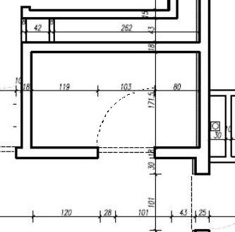

Pomóżcie zagospodarować pomieszczenie.
Na przeciwko drzwi wejściowych do mieszkania będę miał takie pomieszczenie gospodarcze jak na rysunku. Założeniem jest by w mieszkaniu jak najmniej przechowywać i co się da trzymać tam. Zredukowanie ilości szaf i komód w mieszkaniu to zwiększenie i tak jego małej powierzchni. Im więcej tam upchnę, tym lepiej. Chodzi o to by wstawić tam regały i teraz pytania: przemysłowe? z Ikei? Szukać na allegro? Przechowywać wszystko w kartonach? Pewnie będzie się kurzyło - jak temu zapobiec - kartony? Pewnie postawię tam też koła na zmianę do auta. Nie mam pojęcia jak do tego podejść...

Z racji wielkości, w grę wchodzą tylko raczej regały odkryte. Nic zamykanego, bo nie ma miejsca na ruch drzwiczek, szuflad, etc, Chyba że spłycisz półki, tracąc miejsce przechowywania. Tak naprawdę, najlepiej byłoby zrobić drzwi chowane w ścianę, bo w tej chwili jak otworzysz drzwi, to do prawej strony nie masz dostępu.
Ja bym zrobił (a właściwie zrobiłem) to tak:
  1. Półki z OSB na wymiar, w kształcie pełnego U. Zostaje praktycznie tylko tyle miejsca, aby drzwi zamknąć/otworzyć. Z zastrzeżeniem: jak nie zostawisz z lewej strony nieco miejsca, to jak wejdziesz to nie zamkniesz drzwi (sam sobie będziesz przeszkadzał) i nie dojdziesz do prawej strony. Musi być tu miejsce na Twoją postać z wciągniętym brzuchem :P. Ergo po lewej stronie można zrobić płytsze (np. 80), bo przy głębokości 119 umordujesz się sięgając coś z głębi. Sposób mocowania - dowolny. Ja bym dał na ściany kątowniki metalowe jako podparcie dobierając odpowiednio długości i punkty podparcia. W pionie będą to trzymały pionowe "ściany" takich półek, w zależności jak sobie to będziesz chciał podzielić na wielkości poszczególnych sekcji. Gdyby to miały być "wielgachne półki", to po prostu daj dwie kantówki podłoga-sufit w miejscach załamania U.
  2. Obniżyłbym sufit do wysokości framugi uzyskując w ten sposób pawlacz. Klapa "wlotowa" w obrysie otwierania drzwi. Dzięki temu na górze: mniej się kurzy, nie spada Ci na głowę to co tam leży upchnięte, na obrysie pomieszczenia tracisz tylko tyle przestrzeni, ile zajmuje sama klapa. Resztę wykorzystujesz co do cm. Mam tak w piwnicy i super się to sprawdza.
Przy każdym z gotowych systemów stracisz jakiś fragment cennych cm :) IMO będzie też sporo drożej.
Jeżeli chodzi o kurzenie się, to ja np. ciuchy chowane do piwnicy stretch'uję. Robią się z tego foliowane "wałeczki", które łatwo upychać. Raz że stretch bardzo fajnie kompresuje taką paczkę, dwa że się nie brudzi. Minus taki, że jak się wyciąga to strasznie pogniecione :).
Radzę zrobić podświetlenie nad każdą z półek. Przy tak głębokich półkach i górnym świetle, będzie na nich ciemno ja w d...e, zwłaszcza z tyłu. Ja nad każdą dałem świetlówkę LED. I do nich dałem odrębny obwód niż do górnego światła. Za każdym razem jak czegoś szukam w głębi półek, to sobie serdecznie gratuluję tego pomysłu.

Tak jak było wcześniej pisane proponuję zrobić dookoła całego pomieszczenia regały z półkami, a wśród nich pozostawić jedno miejsce na składowanie opon (albo 2 mniejsze po 2 opony).
Jak wszystko ładnie rozmierzysz i zamówisz formatki z płyty meblowej to wyjdzie ci pięknie zagospodarowane pomieszczenie za niewielkie pieniądze.
Wg mnie wszystkie materiały zamkną się w niewielkiej kwocie (myślę, że do 1000 PLN) a będzie miał to zagospodarowane jak w domu.

Jeżeli pomieszczenie rzadko używane, rozważyłbym zmianę kierunku otwierania drzwi. Otwieranie drzwi do środka przy tak małych pomieszczeniach mija się trochę z celem.
Mamy w spiżarni w domu takie regały (wymiar nie ten, ale typ) http://www.e-regaly.pl/product-pol-24284-Regal-magazynowy-Standard-II-180x90x45-5P-1000-kg.html i świetnie się sprawdziły.
Ja bym zagospodarowała dwie ściany, dłuższą i jedną z krótszych, drugą zostawiając na opony i coś co na podłodze może stać.
Trzymamy w spiżarni (jest mniejsza 200x100 cm) walizki, deskę do prasowania, odkurzacz, pudełka, jakieś słoiki, ozdoby świąteczne... no cały ten [kurza twarz]*nik, który zwyczajowo jest poupychany wszędzie. I bardzo sobie to chwalę.
A może system przechowywania ELFA (leroy merlin)? Ja kupiłem to do pomieszczenia gospodarczego i się sprawdza. Z tym że mam tylko szyny i półki. Drogie nie było a dopasowałem do różnych wnęk ściennych.
